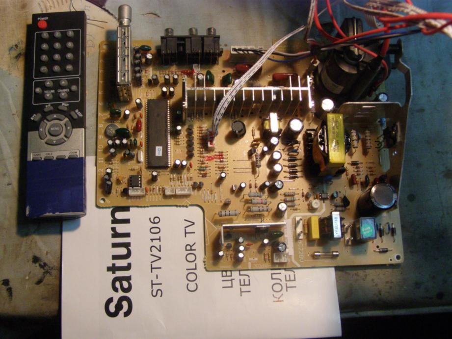

ТВ поступил с комменариями клиента "малой поигрался с пультом" - Слет прошивки, нет русского языка в меню, отключается через небольшой промежуток времени 2-5 мин..
ТВ новый - ему 2-3 месяца.
Состав:
ТВ - модель Saturn ST-TV2106
Шасси - HX-21P03C
Проц - TDA11106PS/V3/3 (подозреваю что болванка наклейка HX)
HOT - C5296
Vertical - UTC78040
Power - TT2075
Tuner CXEL VS1-1GS-BG
FBT BSC25-T1010A
Tube - TOSHIBA A51KSV 73X
Вход в сервис - меню 6483. Для доступа к следующим подменю заново - меню 6483.
Тв не принимает другие прошивки - переписывает их.
С чистой (FF) включается и прописывает ее.
Поиски прошивки здесь http://mobilforum.uz/showpost.php?p=64935&postcount=23
Схема структурно похожего ТВ в атаче...похож но не совпадает позиционные номера эллементов..
http://monitor.net.ru/forum/viewtopic.php?t=207820&postdays=0&postorder=asc&start=32 - по сервис меню помогла тема и пост KRAB.
В С/М есть ловушка – опция SETUP SELECT, которую нужно установить в «1» (находится в M2 - втором подменю с/м), т.к. при значении «0» – только разделы 0…2, а при «1» открываются все разделы 0 – 9.
Однако в моем случае немного не так. Доступ в расширенное сервис меню появляется просто при выборе 3-го уровня вложения (трижды зайти в сервис!) Вход одинаковый. опция SETUP SELECT - ОТСУТСТВУЕТ!
Перебор расширенного меню кнопкой Mute или просто кнопками 1-9 (10 и 11 только кнопкой Mute).
Легко удалось подстроить геометрию, включить руский язык (F9 меню), но телек продолжал отключаться.
Сразу при поступлении были проверены все конденсаторы на ESR, напряжения БП.
-13,5=13,9; 110=109,6; 13,5=13,93; 26=26,8; 11=11,63; 16=16,9
БП - ОК!. Обмерен проц:
2 и 3 ножки 4,9в (на схеме 3 должна быть 8 вольт но тут они обеденеы с 2 и там +5)
22 - 4,9в
33; 40; 43; - 3,35в
54 - 4,8 (0.2 падет на дроселе L203)
Питание EEPROM - 5 в.
48 (ABL) - 3,5-4,5
47 (BLKN) - Vguard - 2.8
57 (FBISO) - 0-0.150в
Удалось избавиться от отключения ТВ похоже отключением защиты V-PROTECT. В сервисном меню (F10)
X-PROTECT 1
V-PROTECT 0 (При 1 ТВ отрубается переодически)
Цепи защиты V-PROTECT Проверены.. неисправных эллементов не обнаружил.
вот думаю что делать отдавать так или ловить дальше..есть подозрение что ТВ такой с завода (кисайы что с них взять), но опасаюсь что то пропустить..

Дополню фотками шасси.
(Фото чуть пожже вышлю для пополнения базы ТВ)

Вычислил гада... улыбка
Я идиотсумашествие упс!...при повторной проверке оказывается цепей по 57 ножке процика в данном ТВ - НЕТУ... ножка просто в воздухе висит.
А так как она нажреться помех ТВ и отрубает когда ему вздумается. Вот оттуды и странная напруга 57 (FBISO) - 0-0.150в.
Судя по отметкам от щупов на плате при проверке я перепрыгнул по дорожке и просто отзванивал не те элементы сумашествие (принял их за цепи 57 (FBISO)).
грубость
Ошибку выявил при попытке отследить эту цепь защиты от м\с кадровой обратно к процессору..а не тут то было - нет там ничего...
Обкатку ТВ прошел - выдаю клиенту. Думаю тема закрыта.

Я понял то что там по сылкам. оригинального пульта не имею, снять с него коды не смогу.
Единственое если моно выбрать из базы. По идее моно и компом управлять при помощи ИФК светика, как то я баловался давно таким.
Но тут все равно нужно искать и покупать пульт.
kin369
06/02/2015 10:52
___Super Gluk, в очередной раз повторяю : на пульте НХ-Р12 из первого поста ниже кнопки ZOOM находится сервисная (буквально за день до твоего "некропостинга" выдал такой аппарат). Список пультов-аналогов ты уже знаешь. Есть ли их протокол в HUAYU RM-905, не знаю. Если с ним идёт мануал, отсканируй и добавь, можно попробовать проверить. Но сам знаешь, если в прошивке сбита опция пульта, "родной" не поможет, только прогон универсалом типа МАК.
З.Ы. В перечисленных аналогах пульта практически у всех есть скрытая кнопка для входа. Но теоретически возможно, что её опция может быть отключена в сервисе.
key-s
06/02/2015 12:36
Нет возможност постоянно быт в сети.. как у некоторых Когда ест -вижу, пишу
Алаверды повторяю для тех кто плохо видит, но много пишет -
key-s писал:
Там не так много вариантов по пултам. Знаю три. Самые распространенные аналоги - RC-5(PHILIPS), WH55A(NEC), 5W63(SANYO). Какой то из этих должен подойти, по-идее..
Может ещё повторит? Кода пулта WH55A нет в MAK'е. Пулт 5W63 ест. Сервис-команда не отключается. Могут быт одновременно два метода и команда и комбинация. Не думайте, что переключит пулт в сервисе так просто. Кто делал -знает. Кто не делал -думает что знает..
Super Gluk, спасибо, дамп своеобразный. Не походит на стандартные китайски 111xx. Моя были проблемы, некогда. Раз уж сам взялся -делай. Всегда лучше когда сам. Если получатся не будет -моя поможет, но думаю справишся
Super Gluk
07/02/2015 06:10
Пока тормознул ремонт. Загрузка дичайшая - времени даж выспаться нет.
Из того что вышло - глюк в родной прошивке сидит точно в первых 16 байтах. При их подмене с рабочей прошивке ТВ нормально включается и работает и ГЕОМЕТРИЯ в норме, пульта не видит ни на одной прошивке - система команд пульта не подходит.
Но вот где сидит опция протекта по кадрам я пока не разобрался - без пульта не выходит. С пультом пару минут бы заняло, сравнить два дампа в одном из них опция вкыкл и все...но пульта нет.
Ну и заодно можно будет посмотреть по какому адрессу сидит в прошивке выбор типа пульта.
Бум искать пульт. Как найду отпишусь, прошу темку пока не прикрывать.
Главное тот пульт который указан в теме HUAYU RM-905 НЕ ПОДХОДИТ к этому ТВ.
gilan
07/02/2015 09:29
1)иногда легче найти по контроллеру, что за пульт, чем по модели TV.
2)Возможно, сбиты опции выбора пульта в СМ.
3)Может я проморгал, а цепь от фотоприемника до порта проверена? Клава откидывалась?
Yuritsh
07/02/2015 12:34
RC-5 хоть пробовал? Или тоже нету, как у многих "мастеров"?
Фотоприёмних хоть подкидывал?
Super Gluk
07/02/2015 12:48
Yuritsh писал:
МАХ2000 не взял. Смысл RC-5?
Есть МАХ-2008 - но собако сдох не с того не сего... рёв в три ручья
В вот отследить сигнал ДУ до проца - я уже и не помню делал или нет. Хотел точно, но задолбали работой мог и забыть. Как закину на стол просмотрю повторно.
kin369
07/02/2015 21:41
___Super Gluk, если можешь, ответь - с твоим HUAYU RM-905 есть бумажка с кодами/настройками?
Super Gluk
08/02/2015 00:03
kin369 писал:
kin369
08/02/2015 20:59
___Super Gluk, как минимум несколько моделей из инструкции - LT-5W63, 5Z51, 5Z59 - должны подойти к твоему ТВ, если он исправен, и если пульт правильно настроен.
Super Gluk
08/02/2015 21:04
kin369 писал:
___Super Gluk, как минимум одна модель из инструкции - LT-5W63 - должна подойти к твоему ТВ, если он исправен, и если пульт правильно настроен.
Понял. Чуть будет вермени попробую снова перебрать тевху.
Мож у меня с прошивкой косяк, мож еще что в схеме я в попыхах не отловил.
Спасибо за инфу.
