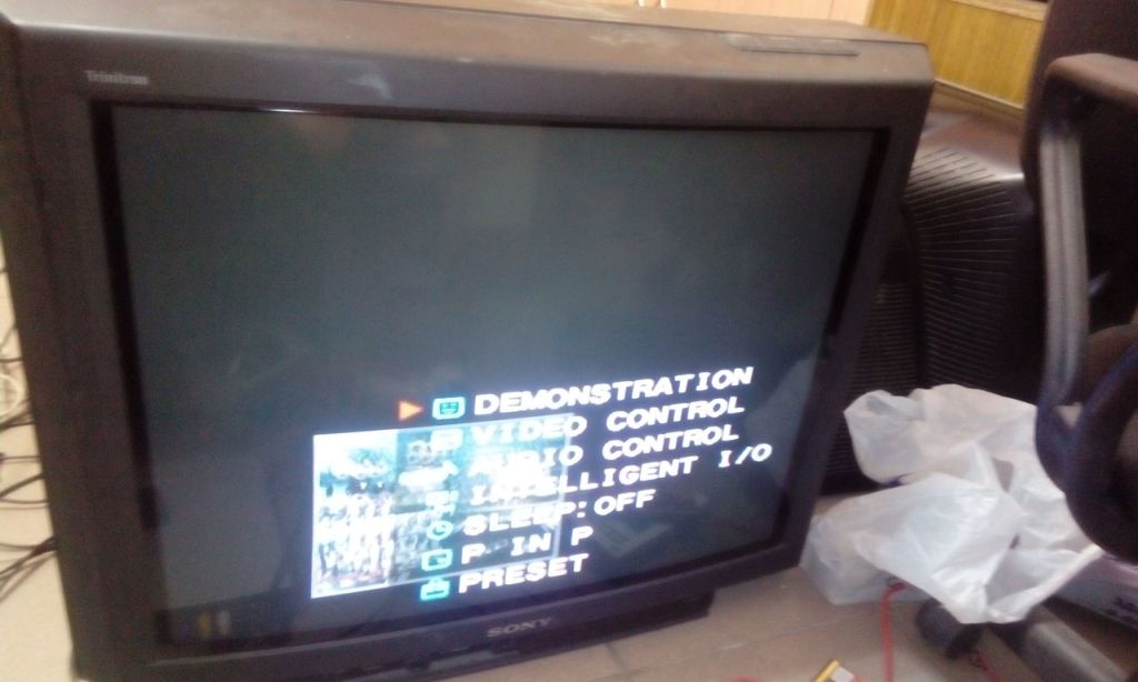

Отдали телевизор SONY KV-S29CX1 Kirara Basso. Обнаружено 2 неисправности: 1) изображение подушкой и сильно растянуто, в сервисном меню, параметром HSIZE не регулируется. 2) после включения, секунд через 5-15 пропадает изображение на экране (синий экран), причем в окне картинка-в-картинке изображение присутствует.

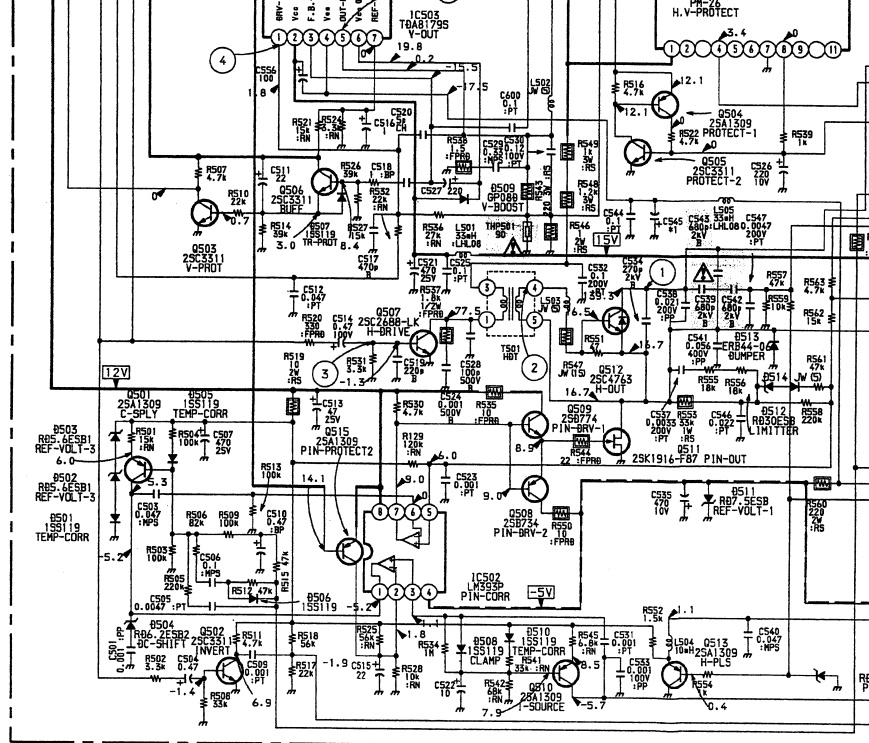

Для начала, хотелось бы разобраться с растянутостью и невозможностью регулировки по горизонтали. Было сделано:
- пропайка всех проблемных зон
- проверка всех электролитов по питанию, в том числе и всех конденсаторов в цепях H. Как не странно, но все в норме.
- диоды, транзисторы в цепи H проверены.

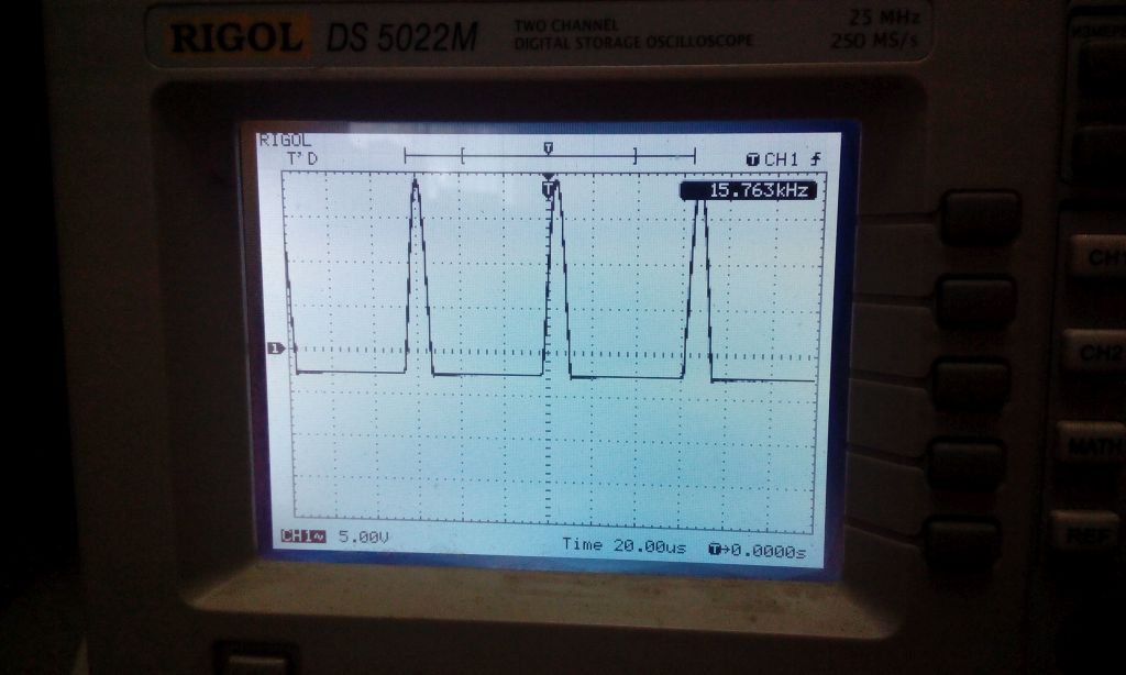

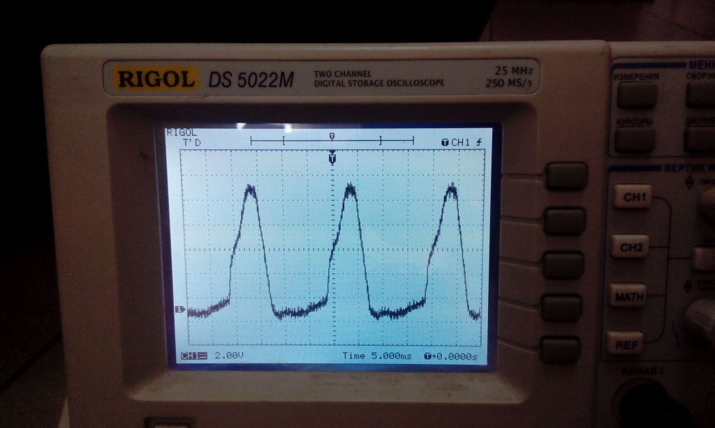

Осциллограмма в точке 3 на Б Q507 (H-DRIVE) соответствует мануалу. Напряжение в точке 2 - 0,1В, осциллограмма не соответствует. Напряжение в точке 1 - 139В.
Смущает отсутствие напряжения 16,7В на Э Q512 (H-OUT). Там только 0,11В.
Замеры на ножках микросхемы IC502 (PIN-CORR):
1 - 10,13В вместо -5,2В
2 - 1,74В вместо 1,8В
3 - 1,53В вместо 1,1В
4 - -7,46В вместо -5В
5 - 3,96В вместо 6В
6 - 0В
7 - 11,74В вместо 9В
8 - 11,75В вместо 12В
Схема шасси есть в архиве, но она не полная. Полный мануал могу выложить на обменник, если потребуется. Здесь прикрепить не могу, весит 26Мб.
Буду рад любой помощи.
С Уважением, Дмитрий.

dmitriy69, писал: Смущает отсутствие напряжения 16,7 В на Э Q512 (H- OUT). Там только 0,11В.
Это - правильная мысль. Проверь , еще один раз, исправность С541, D513 и Q511; м.б., один из них пробит ?
Кажется, нет выхода с верхнего компаратора LM393P(pin7); этим объясняется присутствие 11,74V на pin 7( а там д.б. 9,0V). Тогда Q511исправен, но полностью открыт, - имеет место max размер по горизонтали.Проверь качество контакта pin7 ?
Следует сделать пробную замену LM393P ?
pion
Сообщения: 1602
Сообщение #6 От 20/06/2016 11:04 цитата
Операционник LM393P не в режиме. Посоветовал бы искать с первой ноги, там не должно быть 10,13В вместо -5,2В, как и на 3й, что может быть причиной, либо следствием.
Естественно убедившись в исправности силовой схемы коррекции растра.. потом уже искать неисправность в обратной связи. По опыту операционник обычно выходит из режима из-за неисправности конденсаторов, диодов, дросселя, транзисторов в силовой части коррекции растра.

Диоды, транзисторы, конденсаторы, низкоомные резисторы, дроссели выпаивал и проверял на китайтестере - всё в норме.
Заменил LM393P, размер по горизонтали начал регулироваться.
По поводу второй неисправности - как лучше, обсуждать здесь, или эту тему пометить как "РЕШЕНО" и создать новую?
dmitriy69
Сообщения: 29
Сообщение #10 От 22/06/2016 13:30 цитата
После замены LM393P замеры напряжения на её ногах:
1: -5,32В (норма -5,2В)
2: 1,71В (норма 1,8В)
3: 0,99В (норма 1,1В)
4: -7,46В (норма -5В)
5: 5,37В (норма 6В)
6: 0В (норма 0В)
7: 7,87В (норма 9В)
8: 11,75В (норма 12В)
Смущает минус питания на 4 ноге. Шина подписана как -5V, хотя в цепи стоит стабилитрон 7,5V (D511)

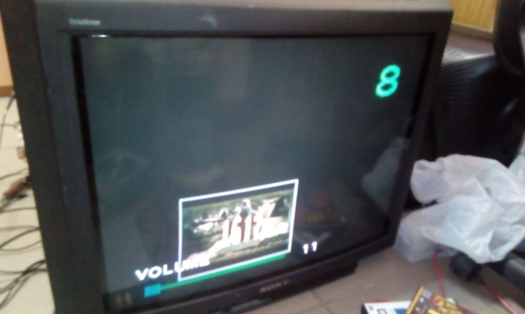

А изо больше не появляется?А звук?
dmitriy69
Сообщения: 29
Сообщение #12 От 22/06/2016 17:10 цитата
Изображение на главном экране больше не появляется, до следующего выключения и включения ТВ. Секунд на 5 появляется, и пропадает, как через AV-входы, как и с ТВ-тюнера, без разницы.
Звук остается, пропадает только изображение.
При этом в окне PinP изображение присутствует.

Забыл уточнить, что пропадает только изображение. Номер канала, AV-входов, меню - всё отображается.
  SONY_PinP1.jpg  63.44 КБ  Скачано: 382 раз(а)
  SONY_PinP2.jpg  54.36 КБ  Скачано: 354 раз(а)
