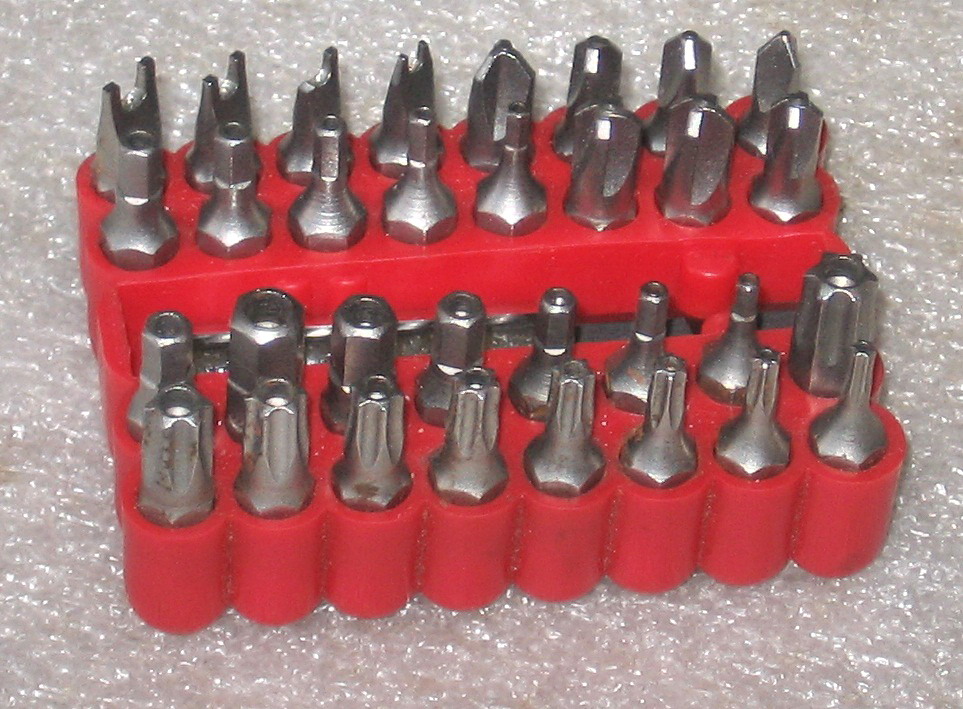

atmicandr писал:
Yuritsh, Сергей, типа у тебя таких проблем со вскрытием не было? подмигивание
Пока только удлинитель. умора
Есть набор бит, примерно как на третьей странице, есть две отвёртки T10 и T20.
 Размер файла:  229.24 КБ
 Просмотрено:  386 раз(а)
