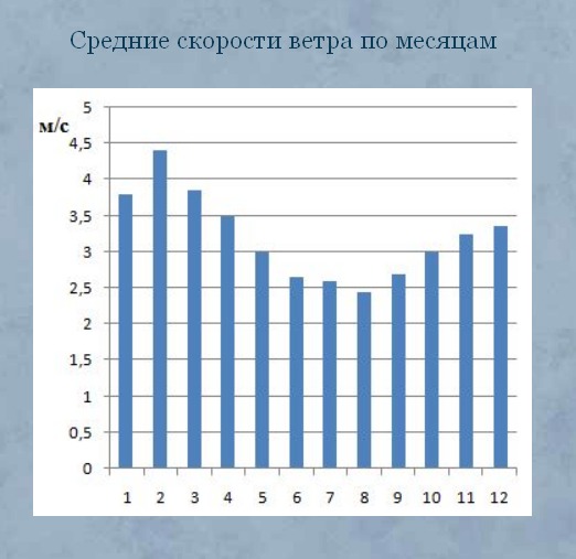

Почему ни кто не задумывается, о ремонте ветряков и обслуге?
Ветер нужен, а не ветерок.
И вообще посмотрите на размеры хотя бы 10 киловаттного ветряка, и какой ему нужен ветер. подмигивание

tynalex
10/01/2014 12:11
SASHAORBITA писал:
Хоть один человек сказал дельное по поводу ветряков!
А именно ничего халявного не бывает!
Чтобы отбить стоимость ветряка хотя бы на один киловат, что очень не много, нужен ветер определённой силы (а соответственно высота мачты), необходимо обслуживание самого генератора (летят подшипники), шкафа (в котором находится преобразователь с аккумуляторными батареями, которые тоже имеют ограниченный срок службы и являются достаточно не долговечными и дорогими). Да надо учесть ещё и тот момент, что не рекомендуется устанавливать ветряк ближе 100-200м, в зависимости от диаметра лопастей, от места проживания (он создаёт специфический шум, который мешает спать летом, особенно при открытых окнах, а вдали от дома он может пострадать от вандалов ! Вот цена подобного ветряка (порядка 3шт. зелени в общем!)
Теперь посчитайте, выгодно ли это и как скоро вы отобъёте эти деньги? http://www.dom.ua/vetrogenerator.html

10/01/2014 16:00
BAZUEV56, там опечатка, аккумуляторы 200а/час. Это цена за такие. 40ки вообще не годятся, они дешевле!
