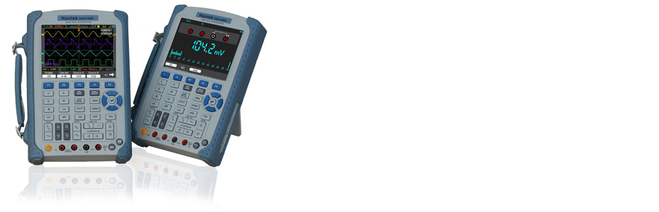

Звенит выключенный осциллограф Hantek.
Бессовестный Арбуз
14/04/2014 18:29
Обзавелся им за несколько дней до нового года, практически использовать не приходилось, включаю только ради интереса и проверки раз в недели три.
Примерно с тех пор обратил внимание на звон в ушах.
Обнаружить источник шума не удавалось. В конце концов списал это явление на свое здоровье и почти привык.
Сегодня долго искал одну вещицу, которую положил неизвестно куда, долго ползал (в том числе на четвереньках) по комнате и обнаружил, что звенит-фонит именно осциллограф.
После этого таскал его по разным углам и убедился в правильности "находки". Звенит там, где есть осциллограф, и звона нет там, где осциллографа нет.
Звук отдаленно напоминает исчезающе-неслышимый писк подлого комара, залетевшего ночью в спальню.
А еще правильней сравнить его с ощущением звона в ушах после близкого выстрела. Кроме меня его никто не слышит.
Звенит ли он на самом деле?
Я уверен, что да.

Разобрал...
Ничего явно лишнего нет. Ни один электролит не заряжен. Имеется большая литиевая батарейка-таблетка, как в компьютерном системном блоке.
А звенит все так же. Имеется пьезоизлучатель.- круглая штуковина с дыркой. Но затыкание пальцем дырки не ведет к изменению звука. Пищит не он.

15/04/2014 18:10
Что звенит не нашел, да и не буду уже искать.
Но энергию звон берет от батарейки. Вытащил ее и звон исчез. Поставил обратно - снова зазвенело.
Что может быть плохого? Кроме того, что батарейка сядет раньше?

На сутки сними батарейку и увидишь. Там часы есть? Проверял?
Бессовестный Арбуз
16/04/2014 12:25
igor.phoenix, точно, часы там есть. Я о них забыл напрочь. Они оказались сброшенными на 01.01.2009. И показывли 17 часов - столько времени прошло после того, как вчера я достал и поставил обратно батарейку.

Лень в схему глядеть, но предполагаю что настройки хранятся в EEPROM, потому батарейка им не нужна.
От батарейки питаются CMOS-часы и микромощный имп. преобразователь, оттуда и писк.

Прибор с прошлого апреля стоял без использования. Свист исчез. Я и не обратил внимания, случилось ли это шесть месяцев назад, или три. На днях включил. Часы оказались сброшены в "начало" на 2009 год.
Теперь, когда прибор побыл включенным, свист возобновился, а часы снова пошли.
Ерунда какая-то. Получается, что батарейка подзаряжается от сети. Но ведь нельзя заряжать эти "таблетки"? Если доберусь, выкину батарейку.

Батарейку, от которых они питаются (Sony CR2025) я, как и собирался, только что убрал. Теперь ничего не звенит, когда осцилл выключен. Надеюсь, что это все, и на остальную работу отсутствие батарейки не повлияет.
