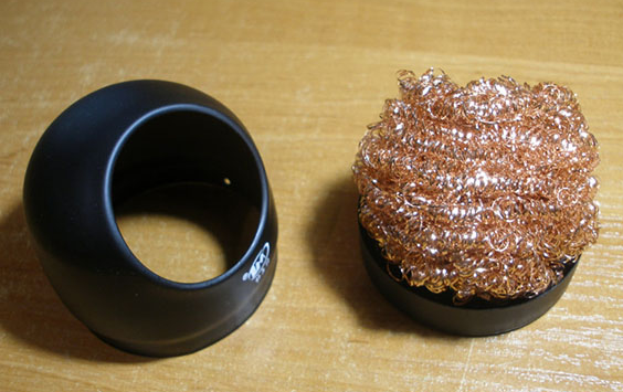

Чем чистим жало паяльничка?)
Фокс
28/03/2019 20:14
чищу или губкой, или проволокой.
вот проволокой (хорошей) хорошо очищает, но блин со временем она вся в припое.
губку мочить постоянно нужно, и мыть, и она охлаждает жало.
у нас на работе притащил губку для посуду, она прилипла, и завоняла)) смех
у китайцев тоже есть проволоки, но отзывы что это железная проволока покрытая медью, может такой и пользовался раньше...
а вот железные из хоз мага - грубые и жесткие

richard34
31/03/2019 08:46
"губку мочить постоянно нужно, и мыть, и она охлаждает жало." Ты что губку водой мочишь? Где то видел в инете - губку смачиваю глицерином из аптеки и она постоянно готова к работе, не высыхает и чистит хорошо. Загрязнилась - перевернул... Когда сильно грязная промыл в воде с мылом, выжал,еще тряпкой промочил и налил глицерина и дальше на неделю-месяц!
Фокс
31/03/2019 10:33
Попробую глицеринчиком)

Фокс
02/04/2019 09:57
Дерьмо этот глицерин, не мажте им губку
Barrymore
02/04/2019 10:05
https://www.youtube.com/watch?v=tpNwkvaNV5I содой советуют
