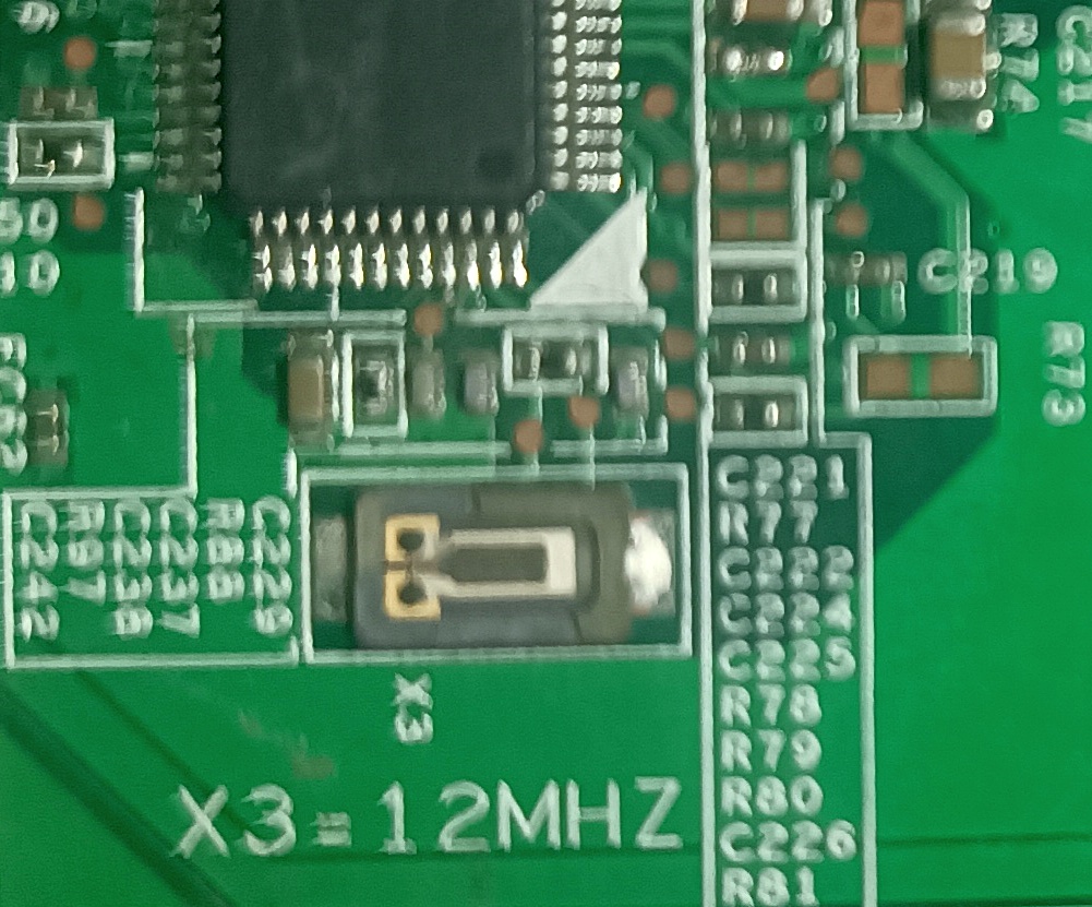

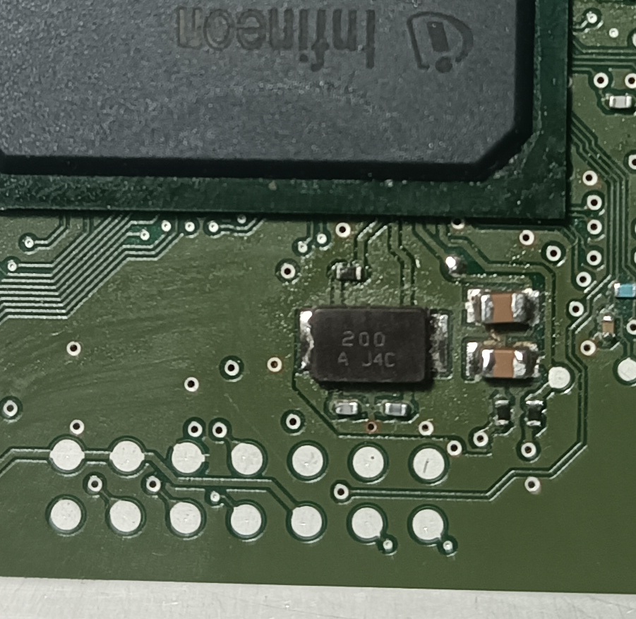

Обратились мне, с автомобильным блоком от экскаватора. В ремонт его сдавали, следов ремонта нет. Проработал немного и сдох. Детальный осмотр выявил нарушенный кварцевый резонатор микроконтроллера. Со слов хозяев, следов крышки резонатора нет.
https://rtk-21.ru/products/58247359?ysclid=mmmaidmex8220729635
Может ли быть у автомобильных контроллеров стандартные частоты? Если кто нибудь знает частоту резонатора, благодарен любой информации.

Некто Никто, я не знаю. Просто крышка резонатора отсутствует.

Подай питание на блок и проверь генерацию?

jurij+
11/03/2026 23:23
Для начала разберись с подачей питаний, а уж потом всё остальное.
Эти "косяки" когда часть резонатора испарилась уже должны сильно напрячь.
И неплохо бы историю всю узнать, может так быть что время будет потрачено в пустую.

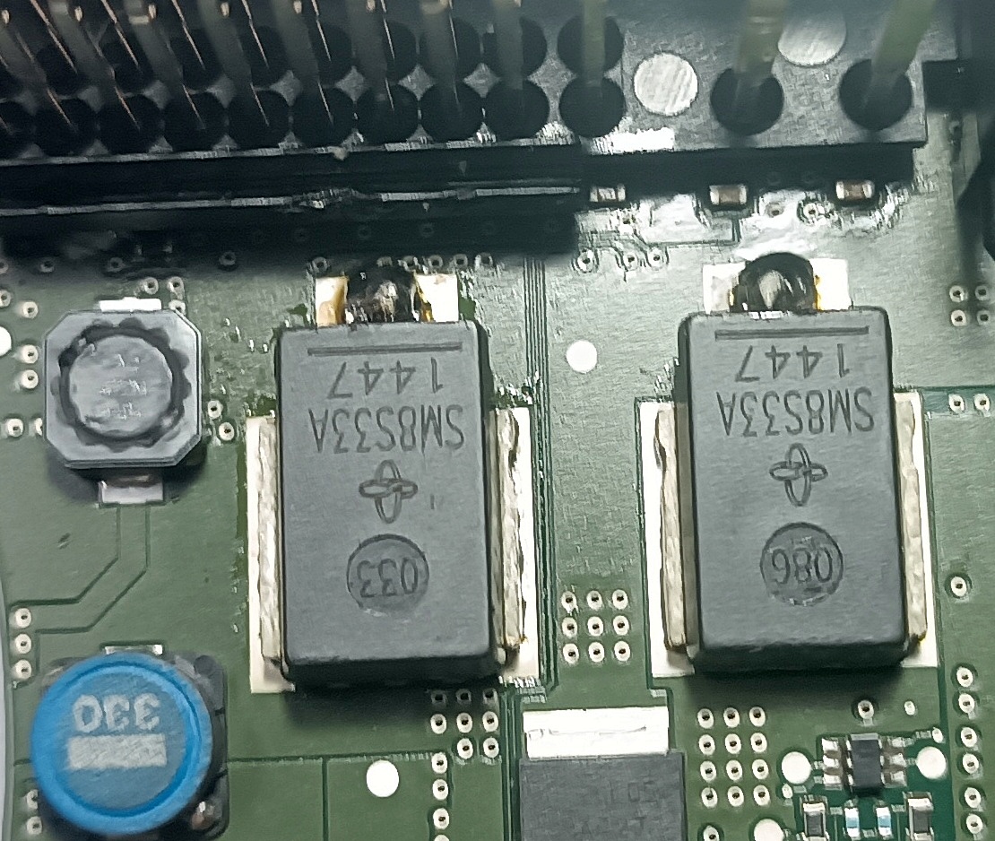

Nik_Al
12/03/2026 00:46
jurij+, с питанием там всё просто, два мощных диода на плате.. явно защитные диоды от переполюсовки. На них и подавать питание. Только вот разобраться сколько туда надо 24 или 12. В грузовых авто и всякой там тяжёлой технике.. бортовая сеть обычно 24 в.
Аналогичные диоды в Ниссан на бортовом компьютере стоят по питанию. Мне их иногда приносят в ремонт. Нанды в них почему-то отваливаются.

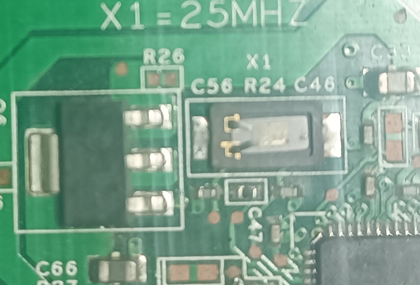

А почему не 32768 или 1 МГц или не 2 МГц?
Кварц может быть любым. Всё зависит от того, как делители выставишь в МК, и как в коде написано.
Возможно, что ещё какая-нибудь библиотека подключена по таймингам и прерываниям. Вариантов дохера.

quazatron, На , если интересно.
https://www.hydba.com/wp-content/uploads/pdfs/ficha_tecnica_controlador_Bodas_RC12-10_Serie_30_Bosch_Rexroth.pdf
Точно не знаю , но обычно в таких блоках кварц на 20 Мгц.

Эксперимент я провел. Попробовал снять крышку с похожего кварцевого резонатора. Ничего не вышло... недовольство, огорчение недовольство, огорчение недовольство, огорчение А может он изначально был без крышки? Такой резонатор я смогу в Москве купить только в среду.

quazatron, Вечно ты вписываешься куда не надо. Он должен быть с крышкой. Проверил бы генерацию для начала .

Для синтеза частоты процессора используются, например:
Система фазовой автоподстройки частоты (ФАПЧ, PLL) — схема с отрицательной обратной связью, которая поддерживает постоянный угол фазы по отношению к опорному сигналу. Генератор, управляемый напряжением (VCO), и фазовый компаратор включаются так, что генератор поддерживает постоянный угол фазы.
Цифровой вычислительный синтезатор (ЦВС) — электронный прибор, который синтезирует сигналы произвольной формы и частоты из единственной опорной частоты, вырабатываемой генератором тактовых импульсов. Отсчёты синтезируемого сигнала вычисляются цифровыми методами, после чего передаются на цифро-аналоговый преобразователь (ЦАП), где происходит их преобразование в аналоговую форму (напряжение или ток).
Гибридный синтез — комбинация нескольких методов.

Там встроенный модуль PLL внутри камня фазовой автоподстройки частоты, и внешние 20 разгонятся до 180. В более старых блоках стояли на 16. В данном случае он ничего не потеряет .
Как говорится на безрыбье и рак осетр. Да и попытка - не пытка.

RomanRB писал:
jurij+ писал:
В основном в ECU использется.
Совершено верно, там явно умножение частот используют. Кварц это всего лишь опорник.
RomanRB
12/03/2026 18:35
Nik_Al писал:
Коля, меня уже убедили (почти) что там 20-ка стоит. смех

Я тут читаю, и решил поменять тупо кварц. Ни чего не делать, ни к чему не подключать. Взять только за расходники. По результату, если заработает, взять чуть-чуть,: на поддержку жизненного уровня. А людей я знаю давно. Телевизоры им ремонтировал. У них там своя контора со спецтехникой. Где-то прошлым летом ремонтировал блок от экскаватора. Но там все просто. Индикация + стрелочные приборы. Короче - приборная панель. Не работала часть стрелочных приборов, и индикация. Но там все банально: непропай.

Детальный осмотр выявил что вероятно чип реболлили. И видать после реболлинга отвалилась крышка от кварца. Если после реболлинга плата работала, какое-то время, то может дело в кварце? Крышка отвалилась не от механического, а от температурного воздействия, при реболлинге.

Ну так у хозяев выяснить работала плата или нет после того это что проблема-тогда эта версия имеет право на жизнь,т.е. чип перекатали а кварц не смогли заменить

Купил вчера кварц. Времени было мало. Взял и поехал. Сегодня начал паять кварц. Маркировка "200", хотя говорил продавцу, что нужен кварц на 20 мегаГерц. Децимальная точка отсутствует.
Два супрессора, на 33 вольт. Подал на них питание, 24 вольт, напряжения питания процессора нет!!!
Материнка "на распайку" от ноутбука. Крышки кварцев оторванные. Просто валялись.
jurij+
19/03/2026 21:56
Питания там два как в любом авто, Bat и Acc.
Ищи распиновку питания этого ECU и методом тыка лучше не нужно ничего делать.
