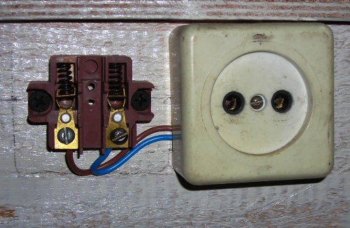

sasadf
Сообщения: 1817
Я уже как-то показывал какие у меня розетки...
Но теперь всё ОК! Использую пилот.

Да не скажи... Придумывали люди УМНЫЕ. А сокращали и упрощали "прожект" - мягко говоря, экономичные (в смысле - как бы сэкономить себе, любимому, а покупатели как раз наоборот - чем чаще покупать будут, тем опять же карману производителя выгоднее, так что грубо говоря - просто скоты).
Я вот смотрю, на аватарке эдакий пионЭр, по косвенным признакам - 70-х... 80-х гг? Это ты? А таки, помнится, в те годы пионер не пионером был, если в розетку не лазил? Ога, понял: таки, лазил... А КАК были сделаны гнёзда в розетках тех годов, помнишь? А я помню... Вилка в полуцилиндрическом гнезде зажималась весьма мощно подпружиненой плоской пластиной. И подпружиненной не за счёт собственной упругости (которая теряется при первом же искрении и нагреве), а цилиндрической стальной пружиной, веками не теряющей своих свойств. Это были ВЕЧНЫЕ розетки... К сожалению, повыкидывали их, ибо "дизайн устарел". И я тоже. Не, не устарел - повыкидывал (хотя, чо там греха таить - и устарел тоже, вот даже в новомодном стиле "ни слова без ошибки" писать не умею). Повыкидывал, заменил на "крысоту писаную", а теперь МЕЧТАЮ нарыть где-нибудь с десяток потрохов от тех розеток - уж как прикруить их под современные "глянцевые" крышки, как нибудь придумал бы - надёжность того стОит. Так что да, розетки сейчас паршивые, и менять их желательно уже после года работы даже без существенной нагрузки, но "дело было не в машине" ((с) не мой).
ЗЫ: кстати, ламповых патронов это тоже касается: раньше под язычком нижнего контакта стояла прижимная цилиндрическая пружина, а сейчас... "И так ведь язычок пружинит, чо вам исчо надоть?", а в результате за 4 года в 4-х рожковой люстре я не поменял ещё ни одной энергосберегайки, зато заменил уже 6 патронов! контакт на язычке начинает искрить, и когда лампа заметно мерцать начинает, "подгибать" его уже поздно, к этому времени в нём уже дыра прогорает. ОТДАЙТЕ мне когда-то замененые родные патроны этой древней люстры! Или хотя бы контактные колодки от них - напильник у меня есть.

| На рабочих столах юзаю Белорусские розетки с подпружиненными контактами и изностойкими вставками-дырками. Там хорошо держатся и наши вилки и евро лезет. Главное при разборке эти вставки не потерять. |

| Миш, перед ремонтом два месяца (!) искал подпружиненные, уж неважно было, какой модели - переделал бы, под "какие надо" вручную. Не нашёл. Везде тупо с чуть выгнутыми под полуцилиндр "пружинящими" (до первой искры) ламелями. И продавцы, сцуки, издеваются. Вроде, почти ровестники, а морду кирпичом делают: "Это какие такие подпружиненые? Вот такие бывают, других не бывает и никогда не бывало!". Типа, в детстве розетки не разбирали, внутрь не заглядывали, ничо не видели, ничо не знаем, бери, что дают или уё... А в неё же утюг даже ОДИН раз включить страшно - она же калиться мгновенно начинает! |
