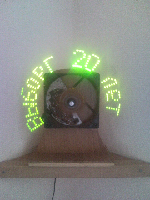

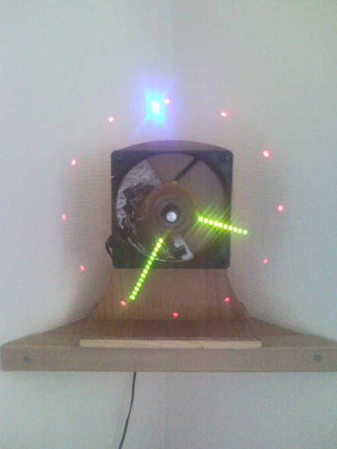

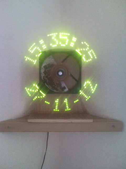

Пропеллерные часы
Впрочем идея не моя, а американца Боба Блика
я только "прикрутил" цвет, русский язык и пульт RC-5
На фото прототип, следующие варианты, уже мотор не виден
(Это не Выборгу 20 лет, это ЗАО РОСТЭК-Выборг 20 лет) надпись пробегает раз в минуту
  SNC00766.jpg  120.5 КБ  Скачано: 867 раз(а)
  SNC00767.jpg  122.91 КБ  Скачано: 726 раз(а)
  SNC00768.jpg  122.66 КБ  Скачано: 762 раз(а)

Для дома , квартиры чуть шумноваты, но в офисе у себя не замечаем. Подшипники у вентилятора меняю на шариковые вот уже полтора года на работе крутятся. Там ещё управление с лентяйки от тв, на ночь выключаем - двигатель останавливается, часы продолжают идти.
Самое интересное, что если выложить список деталей - практически у каждого мастера, занимающегося ремонтом наберется 90-95 % деталей. Лично у меня на первые пять экземпляров набралось всё кроме PIC контроллеров, далее надо более тщательно поискать, ещё на пяток наскребется подшучивать, дразнить
