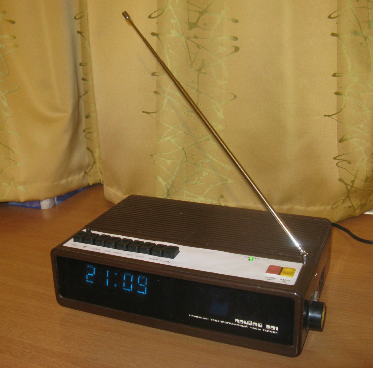

Прибой-201 переделанный в УКВ приёмник.
Краткая история аппарата:
Трёхпрограммный абонентский приёмник с электронными часами ''Прибой-201'', сочетает в себе приёмник трёхпрограммный второй группы сложности и электронные часы, способные работать в режимах таймера и будильника. Как продукт местного производства куплен в конце 80-годов в Питере, прослужил примерно 10 лет, когда кот, которому очень нравилось лежать на этом ящике просто наблевал вовнутрь и ... приёмник естественно накрылся сами знаете чем. После чего моя мама сбагрила его мне как ненужное барахло (хорошо что не выкинула прямо на помойку). Это был 1998 год, радиосеть у нас давно уже прекратила своё существование и у меня возникла идея переделать этот ящик в УКВ приёмник при этом сохранив часы, будильник и таймер, а также добавить включение радио будильником. Идея наконец-то была реализована через 3 года.
Оригинальную "материнку" я выкинул, предварительно сняв с неё некоторые детали (трансформатор, диоды, предохранители ...), использованные в последствие на "новой материнке", которую полностью спроектировал сам. Регулятор громкости - оригинальный, приспособлен под новую плату. В качестве составных УКВ приёмника использованы оригинальные блоки от испорченных и раскуроченных магнетол. УНЧ - на К174УН7, ПЧ - на К174ХА6 итд. Добавлена коммутация сигнала на двух РЭС55 и К561ЛА7, а также стерео декодер, сигнал с которого поступает только на линейный выход.
Конечно много что ещё можно было доработать и добавить, но что удалось, то удалось. Если главным критерием является вторая жизнь аппарата, то думаю, мне это удалось.
внешний вид (почти ничем не отличается от оригинала)

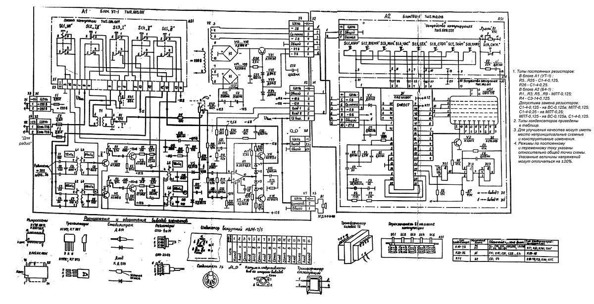

Перед новым годом попался такой же разбомжованый аппарат 1990 года производства. Основное отличие отсутствие металлической пластины с надписями, которые уже выполнены объемно на пластике.
Мечта была такой аппарат приобрести еще пацаном увидев его в магазине 1987 году. И переделать именно под приемник по западному образцу !
Займусь наверно при наличие свободного времени улыбка
Кому интересно выкладываю схему его предшественника Алатау-201
Схема Алатау-201
