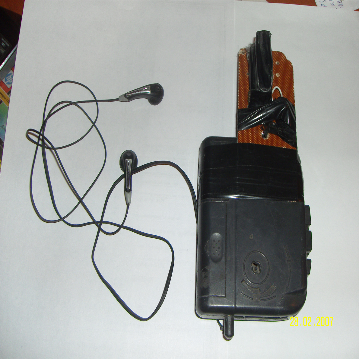

Сломаный кассетный плеер, три реле РЭС 6; 9; или 15 обмотка каждого примерно 9,5 кОм последовательно и час свободного времени.
 Размер файла:  379.77 КБ
 Просмотрено:  417 раз(а)

три последовательноо подключены вместо магнитной головки. Одна из них коммутируется для подбора чуствительности. Катушки реле стоят в ряд. Электродвигатель ЛПМ отключен.
Включение кнопкой PLAY . Обычные наушники за 150р. На работе для меня это спасение

Интересная штука, надо попробовать собрать. А на какую глубину чувствует проводку?

Зависит от нагрузки. 40-60 Вт минииум 2 см 1-2 кВт на 5-6 см

alchaika, а обрывы проводки как-то может засечь - нагрузки то не будет? хммм... Если схема не секретная, то обозначь где какие реле - электриков здесь интересующихся электроникой тьма тьмущая - кто-то наверняка замастырит такой девайс! стопудово

А если в этой штуковине на вход поставить высокоомный наушник "ТОН" без мембраны то еще и железяки на небольшой глубине можно искать, типа динамического (так кажется зовется) металлоискателя. Профиля под гипсокартоном аналогичным образом искали.

реле РЭС-9 паспорта РС4.524.204 или РС4.524.208 или РС4.524.217. Все контактные группы снимаем, остаются только катушки
на U -образных сердечника. Располагаем их вплотную сердечники в один ряд. Поэтому можно определить направление провода.
Обрыв проводки видит на небольшой глубине при сухих стенах и без арматуры и только на фазе. Если обрыв на N то меняю фазировку входе.
ДОБАВЛЕНО 03/12/2012 18:51
К.З. искать очень легко: просто добавляем в цепь коротыша нагрузку(лампочку).По поводу обрыва сам думаю как улучшить. Может у коллектива есть свежие мысли?

может на входе пары у которой дальше обрыв, поцепить какой нить шумящий по сети электроприбор типа электробритвы или т.п. ?

Он же не будет работать, не цепи. Была мысль повесить на линию мощный высоковольтный ЗЧ генератор но пока не пробовал
