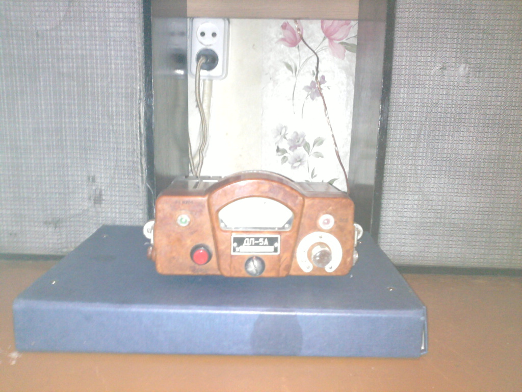

[Фотоконкурс] Плохой дозиметр стал хорошим УЗЧ 40Вт.

У него к стати отдельные части фосфорные и в темноте прикольно светятся.

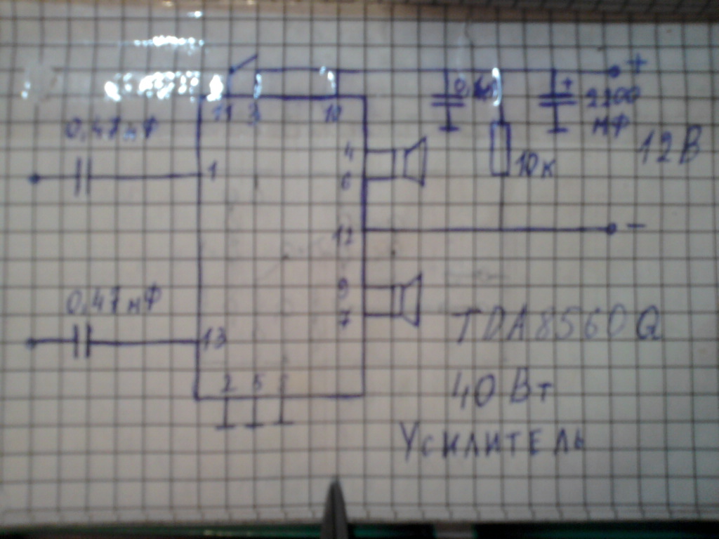

Лучше плохой дозиметр, чем "хороший" усилитель подмигивание
ЗЫ: А посмотреть схему этого усилителя где? Может себе в Онкио вставлю вместо штатного смех

ДОБАВЛЕНО 01/12/2012 10:34
Нужна схема, не вопрос!
  Фото-0036.jpg  175.09 КБ  Скачано: 404 раз(а)

Как я понял усилок стоит на блоке питания к нему? подмигивание
Morf.113
Сообщения: 176
Morf.113
Сообщение #7 От 01/12/2012 15:01 цитата
Нет блок питания внутри корпуса, я просто поставил его так что бы сфотографировать. Если присмотреться то вид что это просто папка для бумаг.

Совсем запугали автора. Кстати в конструкции применён "контрольный источник бета излучения," для тестирования прибора. Прибор легко замечает излучение ламп ЛД.
Радиации нет!

Сообщение #10 От 01/12/2012 19:07 цитата
Нет в нем никакой радиации, он вообще был наглядным пособием.
