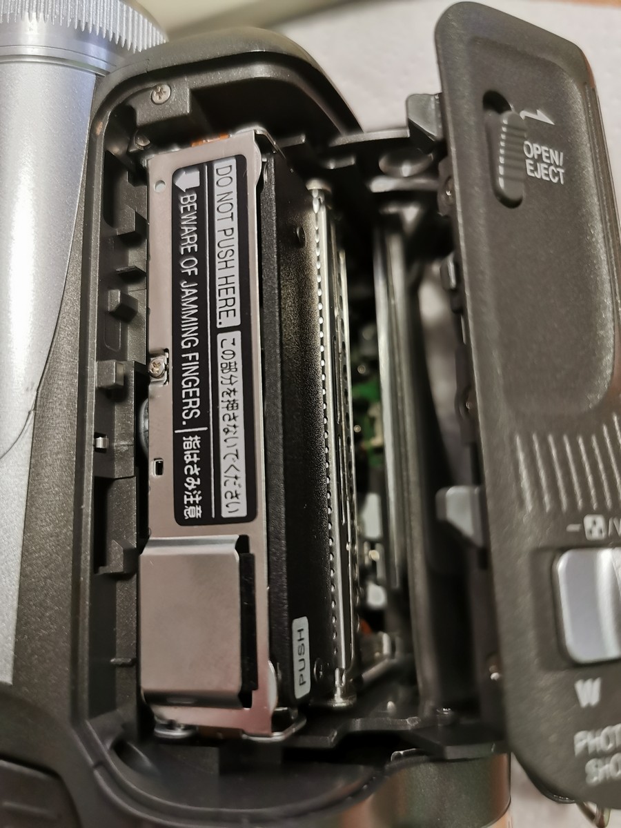

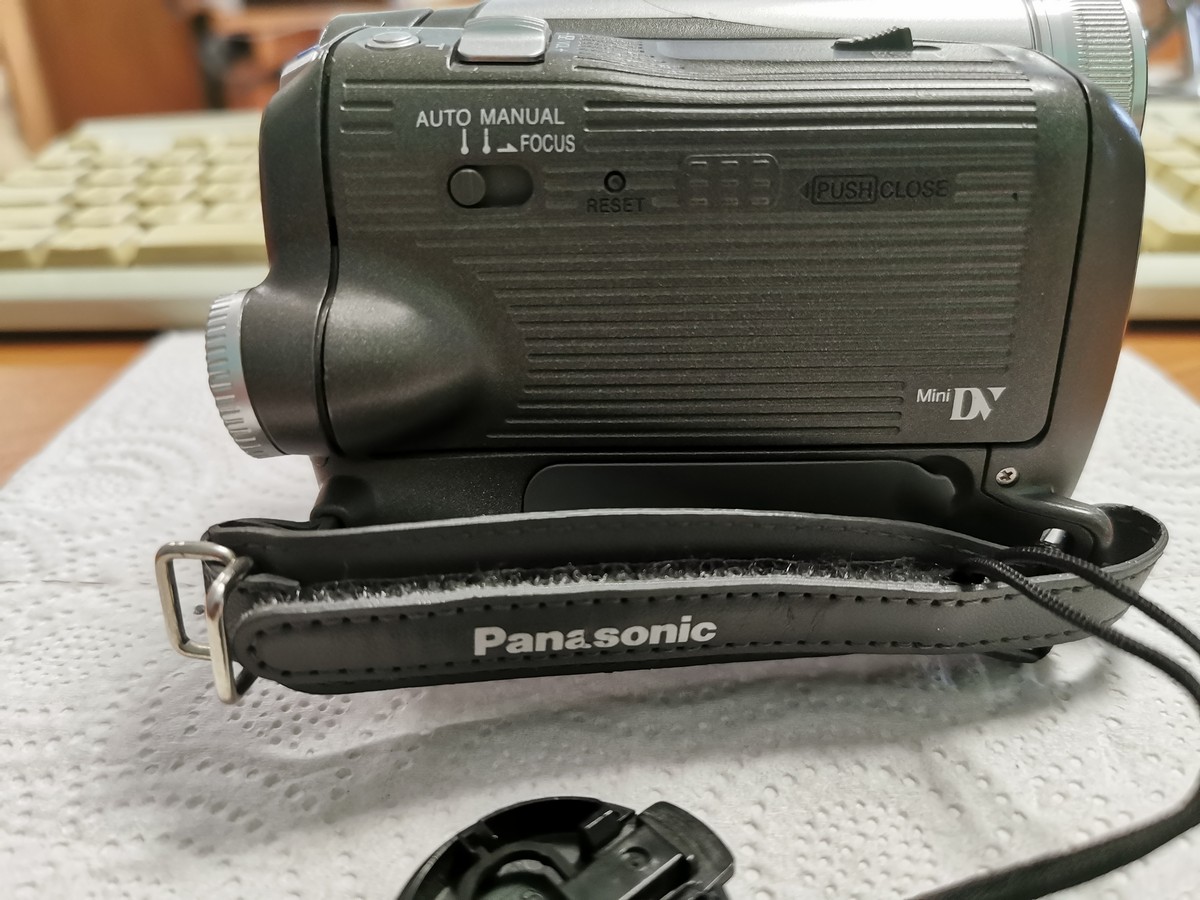

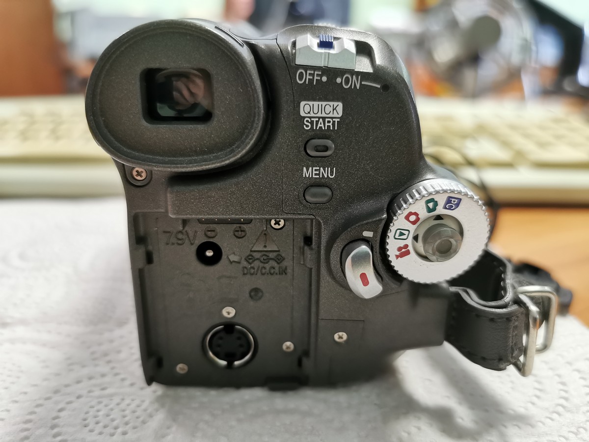

Здравствуйте.
Объявление для жителей Санкт-Петербурга. Есть на авито, могу отправить доставкой.
Ещё вчера эта камера работала недовольство, огорчение Но подключил блок питания переполюсовкой и похоже спалил предохранители.
Вскрытие показало, что на плате отвалился один SMD-элемент (похож на предохранитель, прозванивается, но мои познания на этом заканчиваются). В общем, ремонтировать самостоятельно не смогу. Возможно ремонт обойдётся лишь в замене предохранителей (их там 2шт. если смотреть схему). Схема в электронном виде есть здесь.
Собрал всё назад, лишь только не подключил 2 шлейфа от экрана. При разборке всё равно их надо отсоединять, поэтому смысла подсоединять их обратно пока нет.
По механике всё должно быть хорошо.
В комплекте только камера.
То не ПРЕДОХРАНИТЕЛЬ , а диод. Стоял он как раз защитой от дурака Замени на любой такой же и будет она работать , или соедини напрямую Только уже ПЕРЕПАЛЮСОВКУ делать нежелательно
SiavaRu
Сообщение #3 От 27/02/2025 16:16 цитата
Иванова, понял, спасибо. Но я пробовал пинцетом соединять те 2 контакта, - это ничего не дало.

SiavaRu писал:
Иванова писал:
соедини напрямую
SiavaRu, прежде чем, что то замыкать не глядя по недалеким "советам" надо вызвонить как он подключен, а раз у тебя звонится как предохранитель, значит был подключен параллельно питанию как защитный диод (супрессор) и его пробило от переполюсовки и теперь он превратился в гвоздь, а тебе предлагает ооощень вумный спец, ооощень широкого профиля, соединить его контакты на прямую, то есть еще один гвоздь повесить на его место... смех
А вообще тема ни о чем, кому нужна дохлая старая камера, вот рабочая такая же, на том же авито не дорого....
