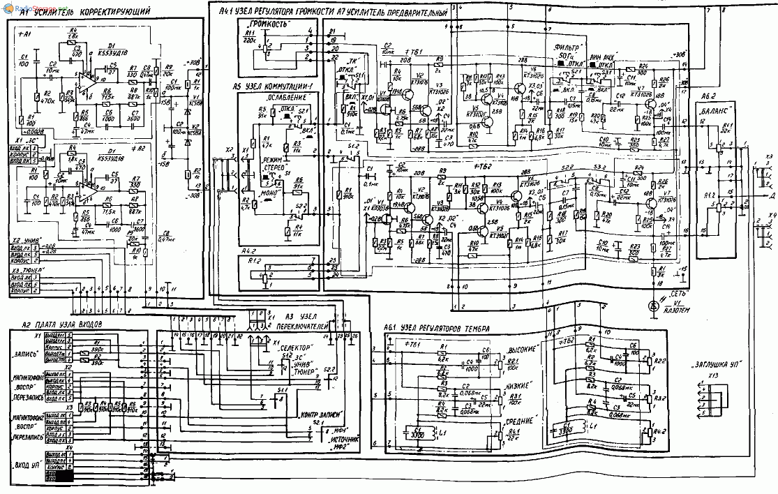

jeffjanet
Сообщения: 38
Сообщение #15 От 06/06/2017 21:36 цитата
ничего в поиске не нашел, решил поднять старую тему, принесли в ремонт тот самый кумир, регулятор убитый - разобрал - в нем скобки рассыпались. Оконечники работают, но не могу добится звука от преда, все напряжения в норме, транзисторы все перепроверил, КП303В поменял, никакого результата, вместо музыки, тихий хрип, смотрю на схему и не могу понять, как подавалось смещение на V1 в преде, на кп303В, прошу подсказки и помощи
