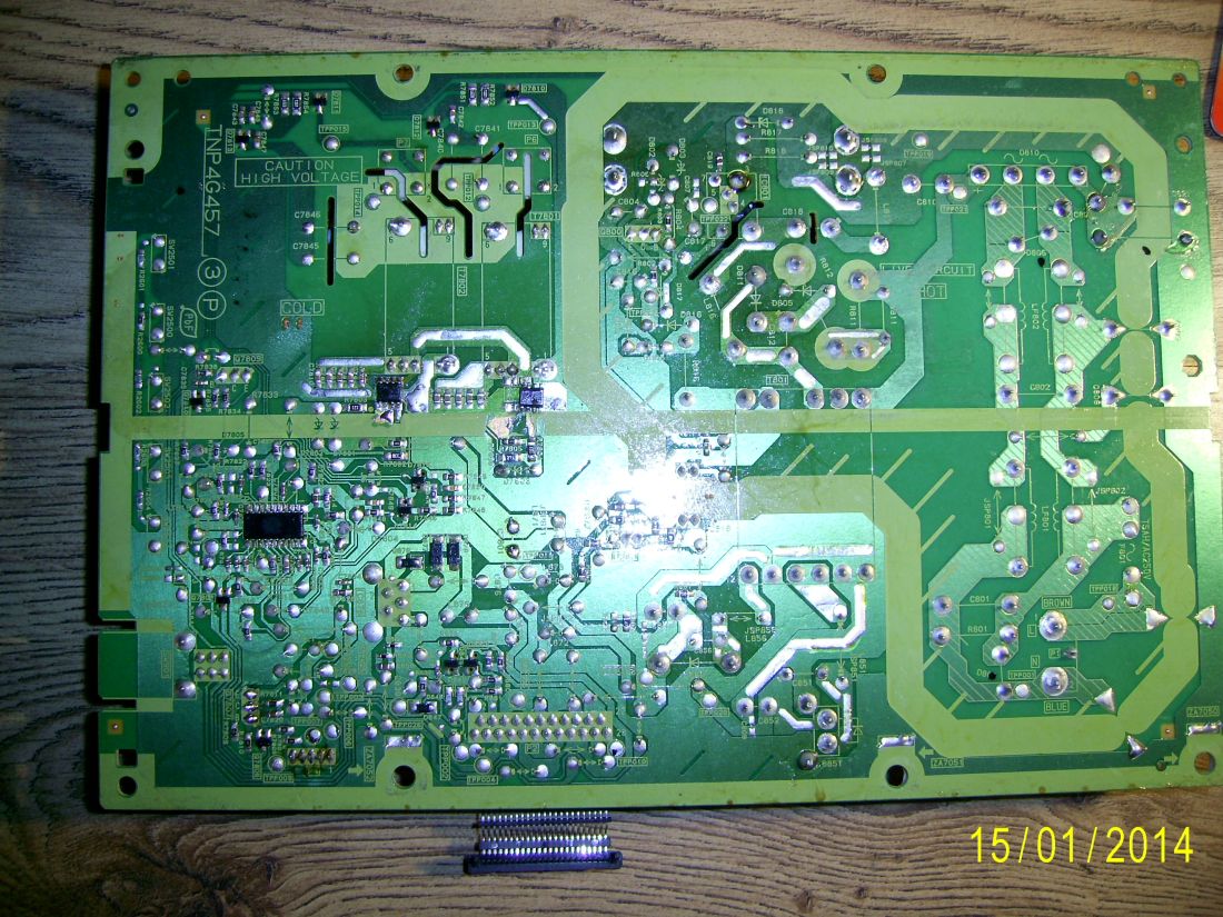

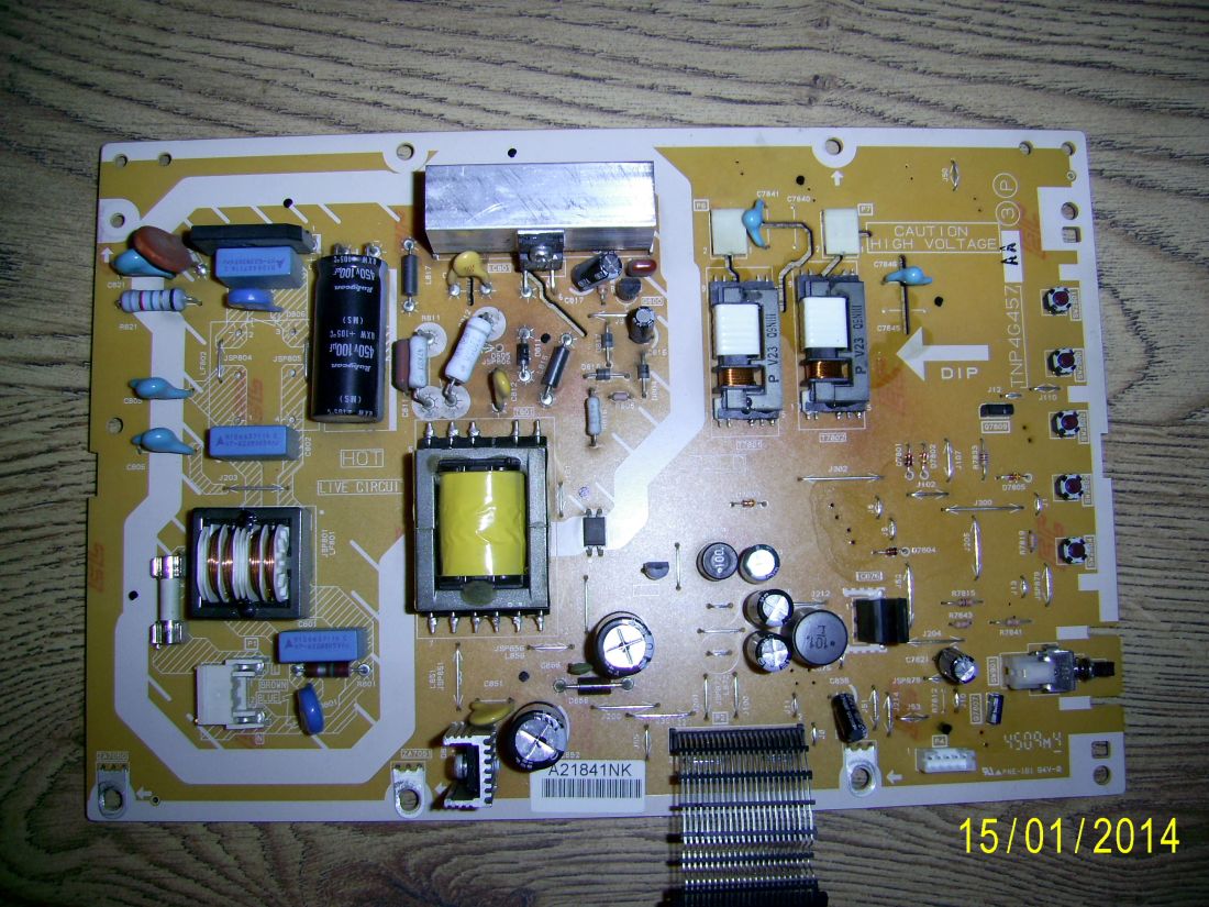

В общем история такая. Были пробиты TPC8119 и TPC8037. Вместо них установил IRF7389. Телек заработал, но после первого выключения опять не включился. Нашёл дохлый электролит С7801. Но лажанулся, не разрядил ёмкости и паяльником что-то коротнул, прошла искра. В результате сдохла микросхема управления инвертором. Теперь при включении из неё дымок идёт. Надписи на ней не видны. По схеме STR-H3431, но я такой ни где найти не могу. Подскажите, плз, чем можно её заменить. Фото инвертора прилагается.

Чего её искать-то. Вот она http://www.aliexpress.com/wholesale?SearchText=STR-H3431&catId=0&initiative_id=SB_20140122104543 А денёк сегодняшний надо было пропустить - не твой он, ох не твой...

Сообщение #3 От 22/01/2014 22:02 цитата
А поближе их нет? Неужели нет аналогов? Есть ещё вариант другой инвертор туда влепить, но это крайний случай. Это не сегодня случилось, а в старый новый год. Вот тогда лучше бы водку пил.
