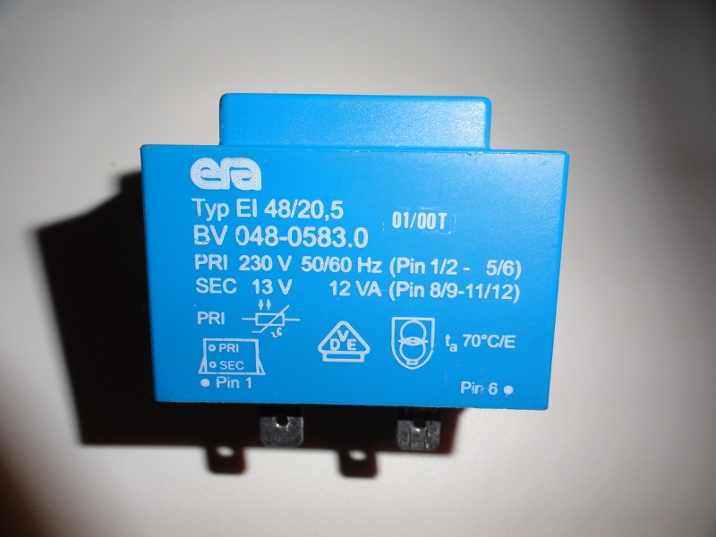

Уважаемые участники.Подскажите пож. я чел. новый на форуме да и с электроникой мало знаком.
Приобрел такой транс.
Что 230v на выходе, 12v - на выходе понятно
А вот не понятно маркировка выходов (на что 230 дать и где 12 снять)
И главное не понятно сколько Ампер
недовольство, огорчение

Сеть вверху, судя по маркировке. Ток на выходе около 1 ампера.

Сообщение #10 От 12/02/2014 17:29 цитата
Дык суть не в том от чего!
А как его теперь правильно подключить не по прямому назначению.
Повторюсь.
Не понятно маркировка выходов (на что 230 дать и где 12 снять)

Подскажи ведь всегда пишут к примеру AC 220В 50Hz
DC 12v - 1А
Что значит 12VA как их понять или подсчитать
Как Вы говорите это около 1А (как вычислить)
ЗАРАНЕЕ СПАСИБО

12 вольт ампер написано. То есть 12 ватт. 13 вольт там написано скорее всего на холостом ходу.
И от чего этот трансформатор нетрудно предположить. Это от питания слабенькой галогенки или от питания светодиодной ленты. Для светодиодов еще и выпрямитель нужен.
Очень слабый трансформатор. Что либо существенное от него не запитать.

На самом деле этот транс как уже писал РоманСмола именно от стиралки.
Так что если говорить о теме Угадай деталь , то ему браво!
