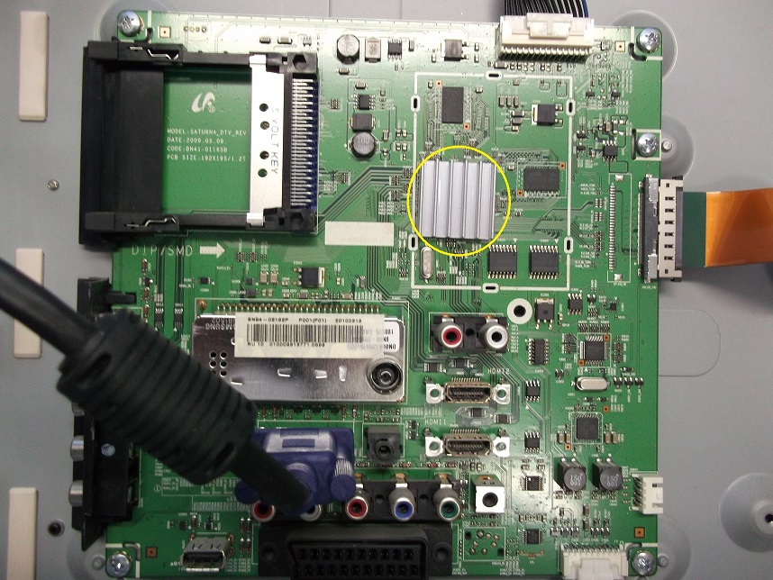

Добрый день. Здесь уже рассматривалась похожая тема http://monitor.espec.ws/section31/post1692930.html. В моем случае - бледная картинка, служебная информация отображается красным цветом, могут появляться белые пиксели. Напряжения с БП в норме. Вроде похоже на неисправность AS15-HF. Промерил напряжения на входах-выходах. Здесь http://www.nimafirst.com.ua/praktika-remonta/raznoe/remont-televizora-32lg5000 говорится, что разница не должна быть более 0,3в и она сильно греется. В моем случае она теплая, ощутимая разница на Ai - Ao (0,3в - 6,8в). Сильно греется процессор под радиатором (палец долго не держит) - это нормально? Или все-таки гамма-корректор?
ДОБАВЛЕНО 14/06/2014 12:18
Добавлю - при включении 2-3 мин показывает нормально, промерил напряжение на входе Ai=7.3в. Потом меняется картинка - напряжение на входе Ai падает до 0,3в

гамма-корректор
 Размер файла:  281.88 КБ
 Просмотрено:  805 раз(а)
горячий - дольше 5 сек палец не держит
 Размер файла:  314.89 КБ
 Просмотрено:  427 раз(а)
