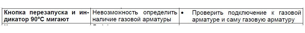

прошу помощи плата Хонивел 45,007,351-006 прошивка 032 дымоходный юнкерс
после запуска насоса спустя секунд 10 засвечиваеся 90С и красный (моргают)
проверил питание 9116 (4,0V) на основном (5,0V) без пульсаций
обвязка котла все в норме диоды резисторы и теристоры тоже целые вокруг 9116
обмен по CNY17 идет в обе стороны
подскажите на что обратить внимание или скиньте на почту что будет стоить и кто в украине мог бы помоч

pshonia,
Я бы проверил газовый клапан и его подключение.

Спасибо Lavrishin что откликнулись
Газовый клапан целый 1,7 КоМ и 2,6 КоМ цепь от разьема до клапана звонится
если закоротить оптотеристор ОС3 клапан щелкает
если закоротить теристор ТН2 подает искру
разрисовал кусок схемы по модулирующему клапану есть обратная связь
а по основному оптореле диод и катушка и все.
сегодня победил - плата запустилась все ок
Причина была в обраве внутринего резистора 9116
из -за того что напряжение было около 0,4-0,5v (а надо 1v) микросхема не чувствовала и выдавала
ошибку о ней вышеуказал. Полечил - навесил два резистора 51К+51К =25К
(нужно 20- 30К) под рукой небыло поставил два паралельно с +4,0v на вход 9116
прекрепляю фото на резисторе написано 513 под ним еще такойже 513
