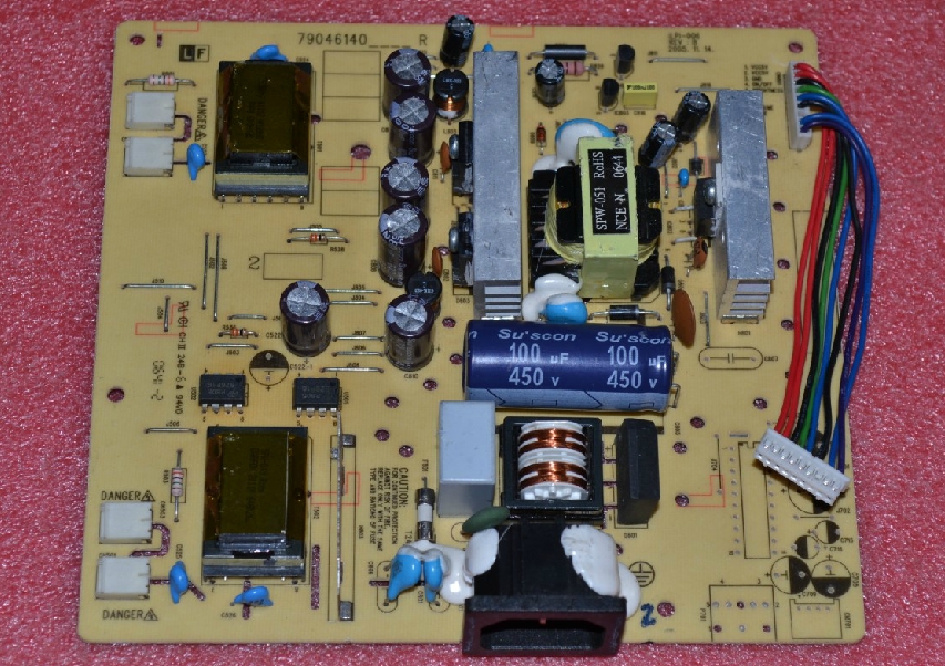

Добрый день.
Монитор Acer 1916Cs
Инвертор+БП 490461400110R
Mainboard 490461300100R
Проблема - при подаче напряжения загорается светодиод с желтого на зеленый, горит несколько секунд и снова постоянно горит желтым. изображения нет. на секунду лампы загораются и тухнут.
При вскрытии, выгорания, вздутых конденсаторов не обнаружено. В блоке питания проверено: все конденсаторы соответствуют емкостям и ESR, трансформаторы SPW-049 - имеют сопротивление 1 - 674Ом, 2 - 693 Ом. Транзисторные сборки 2шт - AP4511GED - один переход D1-S1- 450 Ом, переход D2-S2 - 145 Ом (сомнения - это нормально?).
На выходе их БП поступает 5Вт на мэйнбоард. Там стоят 2 стабилизатора 1,8 и 3,3В. На 1,8 показывает - 1.79, на 3.3 - 3.29.
В чем может быть проблема?

сопротивление 1 - 674Ом, 2 - 693 Ом .Разница в 20ом это много.Лампы заведомо исправные подкинь.И ещё без сигнала он уходит в дежурку.

vovan_4i, лампы рабочие, проверял. насчет сопротивления тоже задумался.. многовато

Как по мне ,если с входным сигналом светит желтым - то сопротивление обмоток не
причем. Тогда дело скорее всего в прошивке RTD2120L или что там у Вас стоит.
