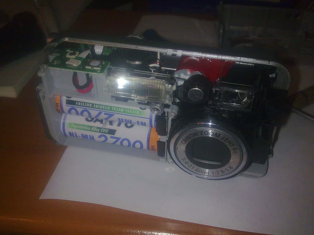

При нажатии кнопки on/off мигает верхний зеленый светодиод, слышны 2 звуковых писка,экран нормально включается и внизу экрана надпись: Ошибка обьектива. Перезап. Помогите.

В чём может быть причина? В механике или в электронике? Может кто нибудь ремонтировал похожую поломку?

Разбирать по-любому надо.Менял шлейф (полосы гнал) так особо проблем не возникло.

Нашел сайт по этому фотоаппарату.
http://radiobezdna.ru/remontiruem-sami/kak-otremontirovat-fotoapparat-canon.html
ДОБАВЛЕНО 23/12/2014 23:37
Продул сжатым воздухом. Не помогло.

Ну вот и проверь шестерёночки как на рис.12 или "Дальше обязательно следует убедится в работоспособности собранного объектива. Для этого воспользуемся одной пальчиковой батарейкой. Меняя полярность на двигателе, убеждаемся, что объектив выезжает полностью, двигается без задержек, наблюдаем за закрыванием защитных шторок, проверяем работоспособность видеоискателя:"
