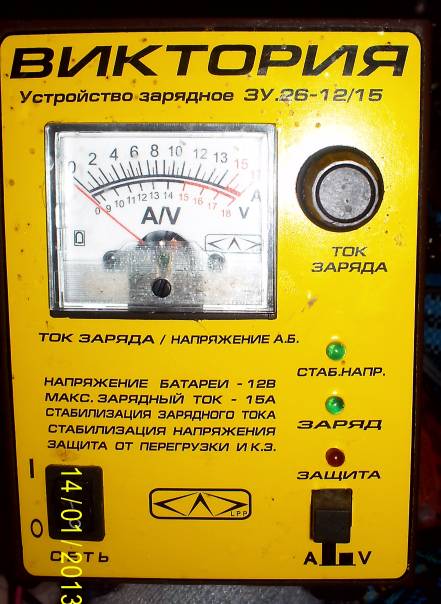

Сообщение #7 От 14/01/2013 16:07 цитата
Тоже ищу на него схему.
Фото:
  морда лица.jpg  52.81 КБ  Скачано: 1467 раз(а)
  начинка.jpg  110.73 КБ  Скачано: 2089 раз(а)

Сообщение #8 От 14/08/2014 11:35 цитата
Аналогично ищу. Фоток как в у Ан-162, .
Постоянно в режиме перегрузки. Тока заряда нет.
Но вентилятор крутит как при включении в сеть так и тогда когда подключаешь к акему.
При вращении потенциометра слышен еле-еле свист с трансформатора. На выходе около 14 вольт.
Но как я понял (схемы нет, отслеживая дорожки) защита у этого зарядника (точнее коммутация защиты) устроенна по "минусовому каналу".

Добрый день. Вы отписались на форум ремонтников - тут и сами могу сремонтировать Вашу зарядку подавляющее большинство форумчан.
И без схемы - просто это увеличит время потребное для ремонта, и соответственно стоимость оного. О чем и будет сказано клиенту.
Если схемой момочь тут не можете - то смысла и постить свою рекламу нет - это не коммерчиский раздел, тут за такое по шапке дают обычно.
А по собственно заряднику Вашей фирмы {якобы - така как без схемы потверждения нет} зарядке то сообщаю что отремонтировал его давно. Утеска в транзисторе - не помню тип но в корпусе TO-92 и отвратительная пайка крокодилов - отвал провода. Заводской дефект.
Сейчас еще пару аналогичных зарядок притянули - одна тоже вроде в зелененьком корпусе - точ такая как была в ремонте. Вторая голубенькая и поменьше. Модели точные потом отпишу.
