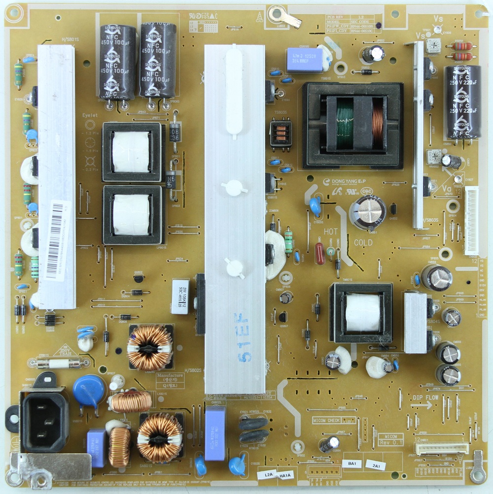

здравствуйте! имеется проблема с телевизором
samsung PS51E530A3W
код модели PS51E530A3WXRU
CTRL 51EF_Non_3D_LM LJ41-10278A LJ92-01894A
Модуль Y. LJ41-10170A LJ92-01867A
Сканы Y DRAVE LJ41-10172A LJ92--1871A
MAIN SSB BN94-05554F BN41-01785A
TUNER (Тюнер) BN40-00232A DTOD40FVL084AA
51EF_XB_UP LJ41-10276A LJ92-01893A
БП модель BN44-00510B P51FW_CDY HU10251-11033A
Матрица S51FH-YB01
При включении телевизора в сеть загорается и моргает индикатор красного цвета. При нажатии кнопки включения телевизор не включается, индикатор так же моргает.
Схемы электрической нет и не могу найти.
БП снимал проверял отдельно, все питания которые прописаны на разъеме 12CN801 имеются A5V,A15V, B15V, B5V, PS_ON логике есть 5V а на разъеме 12CN802 имеются B15V, B5V . В сборе Блок питания постоянно перезапускается.

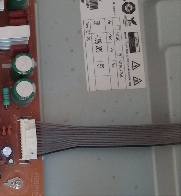

LEONID59R
Сообщения: 29
LEONID59R
Сообщение #9 От 29/05/2016 21:10 цитата
Нашел сколько будет Vs и Va. Напряжения Va58В , Vs209В, Vsc -192В, Ve96В эти напряжения есть . Пробовал принудительно запускать PS_ON на GND. запускается все напряжения есть Va, Vs,Vsc, Ve и 5V и 15V.

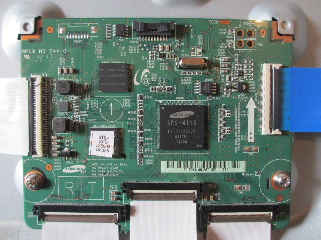

LEONID59R
Сообщения: 29
LEONID59R
Сообщение #12 От 03/06/2016 17:55 цитата
вот фото, внешних признаков никаких не было ничего не греется, визуально все цело.
  IMG_2996 (1).JPG  167.45 КБ  Скачано: 902 раз(а)
Иван Зенин
Сообщения: 6784
Иван Зенин
Сообщение #13 От 03/06/2016 18:16 цитата
Контакты 3 и 4 замкнуть (отметил на фото) и включить (на БП Ps_on на массу).

Sacha29
Сообщения: 1045
Sacha29
Сообщение #15 От 07/06/2016 08:20 цитата
Тест панели,перебегая RBG Проверишь работоспособность лоджика,и силовых узлов.
