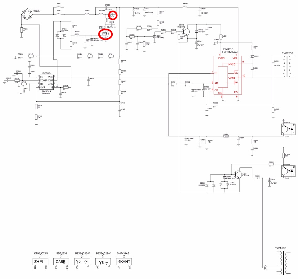

Samsung ue40eh5307k горит мосфет и диод в блоке питания.
ДмитрийНк
Сообщения: 8
ДмитрийНк
Сообщение #1 От 11/10/2016 17:53 цитата
Всем доброго времени. В телевизорах я новичек, занимаюсь ноутбуками на досуге, но пришлось залезть после того как у родственников полетел Samsung ue40eh5307k.
Блок питания BN-00498A, сгорел предохранитель, пробило в обвязке шим SPC7011F(на плате icp801s) - мосфет TF11S60 (QP801S) и диод маркировка NUR460 (DP808).
Поменял шимку, вместо TF11S60 поставил p14nk60zfp(сказали аналог мощнее), диод был NUR460 продали MUR460 возможно это одно и тоже меня не предупредили, давали по бумажке.
Включаю телевизор на короткие от минуты до 5 интервалами проверяю температура, все нормально. Оставляю включенным тестирую, через приблизительно 30 минут щелчок и все выгорает в том же исполнении.
Меняю мосфет на 12N60(его я тоже взял вроде как аналог, по даташиту предыдущий отличался, грешил на него), диод опять MUR460 ставлю. Включаю опять ~30минут и все так же горит.
Кондеры прозванивал не пробитые, подскажите куда копнуть надо, все же предполагаю, что какой то кондер так шутит, но наверняка кто то сталкивался с конкретным случаем.

Нашел кусок схемы по смыслу похожая, обвел те детали которые пробивает..
  9f6f5c9b7686.jpg  95.53 КБ  Скачано: 658 раз(а)

Всем доброго времени. Свой телевизор LCD LED Samsung ue40eh5307k. Блок питания BN-00498A, Материнка BN41-01812
Блок питания> сгорел предохранитель, пробило в обвязке шим SPC7011F(на плате icp801s) - мосфет TF11S60 (QP801S) и диод маркировка NUR460 (DP808).
Прилагаю кусок похожей схемы с обведенными проблемными деталями

ДмитрийНк,У тебя еще есть мосфеты и диоды!Жги дальше, не выясняя причин! смех
ДмитрийНк
Сообщения: 8
ДмитрийНк
Сообщение #5 От 11/10/2016 20:21 цитата
Так и пришел за выяснением причины сюда, сам ноутбуками занимаюсь в телевизоре впервые пришлось побывать.
semvictor
Сообщения: 3101
semvictor
Сообщение #6 От 11/10/2016 20:23 цитата
ДмитрийНк, Шим то поменяй-точно из-за нее всё вылетает...И обвязку ее проверь тщательною
ДмитрийНк
Сообщения: 8
ДмитрийНк
Сообщение #7 От 11/10/2016 20:27 цитата
Написал же что шим менял первый раз.
