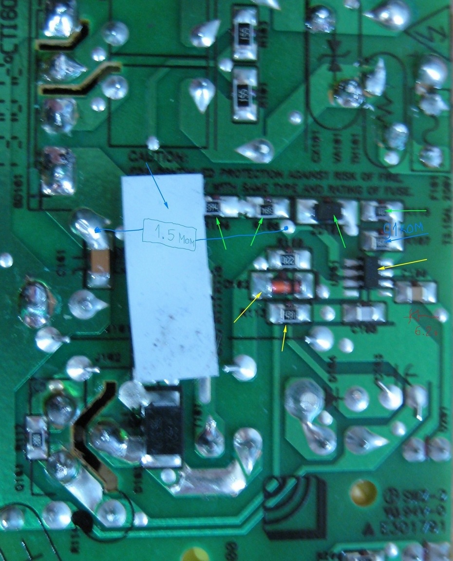

Попал в ремонт бп LCAP16A-E от тв LG.Были выгоревшие: транзистор 9N65 , оптопара 817 , ограничительный резистор 0.47 ом , шим - диод - резистор - на фото желтыми стрелками , и стабилитрон с маркировкой E2 - по даташиту как 6.2 вольта - на фото обозначено красным (фото не мое, из темы http://monitor.espec.ws/section9/topic278536.html . У меня еще стоит стабилитрон, остальное все так же).Все что желтыми стрелками не определялось.Решил переделать под шим GS6848 с маркировкой S14q.Выкинул элементы обозначенные зелеными стрелками, и установил что обозначено синим.БП заработал , на выходе появилось 19.3 вольта с нагрузкой около 1А. Меня смущает питание шим - 13.4 вольта, достаточно этого или надо поднять до 15-16 вольт. И еще резистор по четвертой ноге - стоит 430 ом, а по даташиту GS6848 она на минусе.
А как собираешься поднимать? улыбка Если столько при работе в дежурном режиме, то нормально - под нагрузкой поднимется. Насчет даташита - неправ, все правильно у тебя, 4 нога через резистор не на корпус, а на токовый датчик.

kobra0103
Сообщения: 119
Сообщение #3 От 08/02/2017 08:20 цитата
шимка была обугленная , поэтому не могу ни чего сказать.По схеме подключения OB2273, похожего по обвязке не нашел, да и нет сейчас такой шимки.Вот и переделал из того что было под рукой. БП выносной, дежурки нет.При включении в розетку , через 2 секунды,появляется питание 19.3вольта. Питание стабильное везде.На шимке 13.4 вольта все время, с момента включения.Погонял под нагрузкой,нагрева нет.
