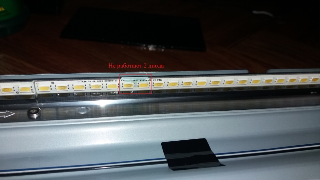

Прошу помощи в ремонте телевизора Hisense LEDB40XT39G3D, телевизор запускается и работает, но через пол секунды после запуска тухнут лампы (ТВ продолжает работать), фото инвертора прилагаю. В плате нерабочие элементы не выявил, напряжения все идут на плату. Странно себя ведет один вывод на лампу, после того как инвертор тухнет напряжение между выводами на трёх лампах (Led1, Led2, Led3) 4,5 вольта, а на четвертой (Led4) - 4,5 вольт, почему другая полярность непонятно. SMD резисторы целые на выходе (1,5 ком).
Знающих прошу помочь или натолкнуть куда копать, телевизор редкий я так думаю.
Нашел 2 не работающих светодиода на одной планке, как заставить светить остальные диоды без этих двух?

А там разве лампы? Светодиод небось помер один, да и все.

Ты что высоковольтный транс не разглядел на плате? улыбка Что то он не похож на транс для LED...Или я ошибаюсь? Хотя если судить по набору резисторов(параллельно соединёных), да названию LED, так вроде для светодиодов? Точно, светодиоды (4группы)!

Да да светодиоды 2 планки по 3 провода к каждой идет, 2 светодиода не горят на одной планке. Подскажите как заставить их работать без двух светодиодов

стопудово Диод или несколько. С подобным драйвером недавно на вызове ремонтировал Grundig 40".
ДОБАВЛЕНО 16/03/2017 17:54
Ermolinser, а что проблема заменить светодиоды? Стоят наверное 7030 шестивольтовые?
Можешь перемкнуть оборванные, если драйверу это понравится. И затемнения скраю будут.

Да эти стоят 7030, В наличии нет, если их просто выпаять будут остальные работать?
