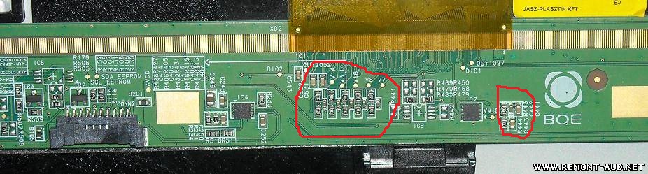

Принесли телек в ремонт - нет изображения.Подсветка есть. Разобрал, оказалась залита плата T-CON. Выгнило много элементов.
Замеры показали что нет VGH-26v, VON-24v- сделал.
Прозвонил контакты на лепестки - звонятся, но на всякий случай продублировал проводами. На КТ DVDD APR1.8v мне кажется занижено напряжение. отпаивал стабилизатор подавал отдельно 1.8v -греется ic1. Помогите определить номиналы деталей обведенными на фото.
VON - 24.41V
GREF - 12.48V
VREF - 1V
VCOM-5.95v
XAO -3.26V
DVDD- 3.29V
VGN -26.25V
VOFF(-7,9)V
VDD IN -13V (ПИТАНИЕ МАТРИЦЫ)
STVV - 0V
DVDD_APR_1V8 - 1,29V
TP- 0V
POL - 0V
CPV -0V
OE1 -3.2V
OE2 - 1.5V
D102 - 0V
OVT2052 -0v
V14-2.8V
V3_0 -0.5V
V16_0 - 0V
V8 - 4V
V7 - 0V
D101 - 0V
OUT1027 -1.2v
VMID- 5.7v

Та же самая проблема,прошу помощи
