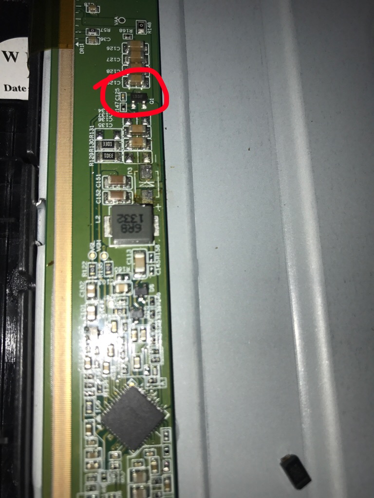

Опознать транзистор на несъёмном T-CON'е ST3151A04-3
enigma
Сообщения: 99
Сообщение #1 От 18/05/2017 13:30 цитата
Пробило транзистор Q1, на нём указано 133E. В инете никакой информации по нему не нашёл.
Может кто знает чем замееить ?

http://pdf1.alldatasheet.com/datasheet-pdf/view/44343/SIEMENS/BCR133.html
dmitriymoskvin
Сообщения: 355
Сообщение #3 От 18/05/2017 17:52 цитата
Полевой транзистор с P-каналом
datasheet
http://www.s-manuals.com/pdf/datasheet/m/t/mtp3415kn3_cystek.pdf
ДОБАВЛЕНО 18/05/2017 16:58
Primary, по-моему, вы ошибаетесь! хммм...
enigma
Сообщения: 99
Сообщение #4 От 18/05/2017 18:08 цитата
dmitriymoskvin, судя по описанию на последней странице Вы правы)
Как Вы узнали, что он ?
dmitriymoskvin
Сообщения: 355
Сообщение #5 От 18/05/2017 19:25 цитата
всегда обращайте внимание на первые два символа, а дальше вот сюда http://www.s-manuals.com/ru/smd
enigma
Сообщения: 99
Сообщение #6 От 18/05/2017 19:28 цитата
Просвятили, спасибо!
