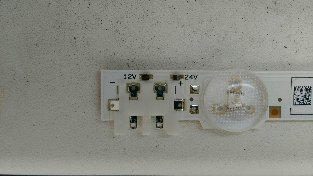

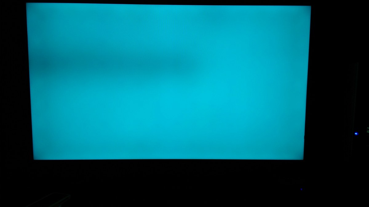

Темная полоса в центре экрана начинается с лева и доходит до середины экрана.Какая причина подсветка или матрица?
  IMAG0256000.jpg  40.8 КБ  Скачано: 222 раз(а)
  IMAG02600000.jpg  37.97 КБ  Скачано: 245 раз(а)

Вопрос решил полетел супрессор.
