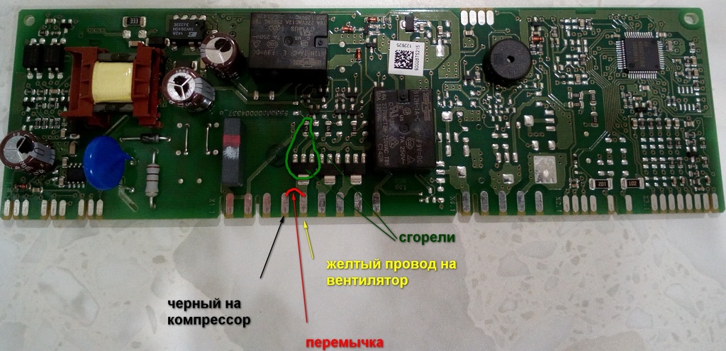

На столе модуль и только датчики имитировал по 4,3кОм. При подаче питания, пищит 5 раз, вкл оттайку, и потом пищит прерывистым (ну мож то что видит высокую т-ру...). Оттайку не выключает. Час ждал!
9в=8,7в, но реле срабатывает четко. Литы исправны!!! Мне еще чего имитировать (кнопку двери, заслонку...)? Реле компрессора не включает. На холодосе отцепил разъем "морды", он стартонул компрессором на несколько секунд. Ну, подумал, питалово... Но нет!
Или это слет R5F... так может проявляться? Модель похожа на KGN39X25(1). Модуль, как на фото. Фото не мое На стрелки и надписи не обращать вн-е! Модель спишу вечером. Жалоба была: нет старта компрессора. Датчики прим 5к при комнатной. Реле компрессора исправно. Слетала ли у кого так прошива R5F...?
