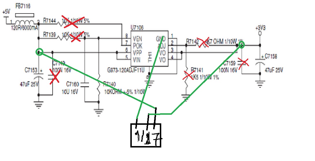

Добрый день!
У знакомого сломался вышеуказанный телек. На выходе u7106 напряжение 1.2В. Как вы знаете это типичная неисправность этой модели телевизоров. Не было бы проблем, если бы не были оторваны резисторы и кондеры: R7144, R7139, R7142, R7141, C7149 и С7159. Поэтому припаял стабилизатор 1117 сразу к ножкам кондеров С7153 и С7158:). Сейчас на входе u7106 - 5,20V на выходе 3,29V.
Телек при подключении к сети сразу включается, но, если выключить через кнопку включения, она уже не запускается. Надо выключить от сети и включить снова и она сразу запускается.
Подскажите пожалуйста мастера не критично ли так подключать стабилизатор? Ничего плохого не случиться?

И во время работы почему-то загорается красный индикатор, но телевизор продолжает работать. Может причина в другом? В сервисном режиме есть ошибка 018000000000000. Что за ошибка?
