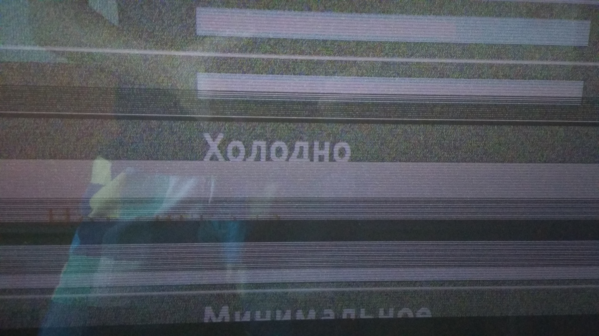

Здравствуйте. Подскажите по плазме Panasonic TX-P50ST30
Сгорели транзисторы (5 или 6 штук gt30f131 , RJP30H2 ) на плате TNPA5335. В первый раз при ремонте поставил китайские с али - сначала грелись. Потом сгорели.
Купил в за 200 рублей штука в онлайн магазе вроде как оригиналы. Резисторы и микрухи шим контроллера (cph5524 bd8693). Поставил - заработало. Перегревов не было.
Час проработало - решил собрать телек. Собрал-закрутил - бахнуло.

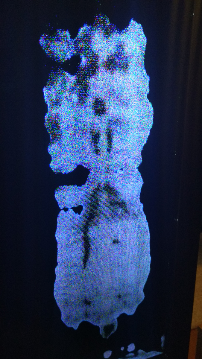

В итоге - сгорели транзисторы и ещё на плате TNPA5335 рядом со шлейфом с main платы микруха почернела. А сзади на корпусе телека - чёрное обгорелое пятнышко появилось. Это пятно примерно в центре пятна что на экране.
Заказал плату на али. С ней - изображение есть. Но тусклое и имеется пятно. Пятно иногда меняет свою форму.
Вопрос : TNPA5335 дохлая пришла? ил экрану хана? или когда бахнуло сгорела плата сканкодов или main?
