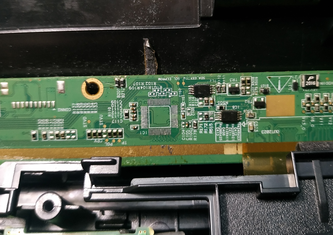

Здравствуйте, оказался у меня на руках данный телевизор. Хозяин данного телевизора неоднократно отдавал его в ремонт, но в мастерских посоветовали ему купить новый. Поэтому он решил отдать его мне на запчасти. Причиной поломки по его словам оказалось перенапряжение в сети. При включении доходит до зажигания подсветки, матрица в это время затемнена, потом просто отключается и начинает мигать красный индикатор. При разборке и визуальном осмотре, ничего подозрительного не нашел. Только материнка была покрыта чем то вязким, похожим на растительное масло. При прозвонке КЗ по питанию на материнке все было чисто. На плате Тикона на выходе стабилизатора 1117 имелось низкое сопротивление 17ом. При поиске причины выяснилось, что данное сопротивление дает микросхема kl5tw1111. При сдувании данной микросхемы по своей небрежности, были сдуты близлежащие элементы. Может у кого есть возможность сравнить и подсказать наименование отсутствующих элементов C100, С104, C107, R100. Новая kl5tw1111 уже имеется в наличии, перед тем как ставить хотелось бы подготовить плату.
