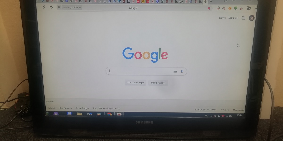

Может кому пригодится. Такой же ТВ ( LE32B350F1WXRU ) с такой же неисправностью, подобрал из того что было в магазине, близкий по параметрам TMS92515CT. ТВ на прогоне, никаких отклонений ( по нагреву транса и обвеса, и по яркости) в сравнении с исправной половиной инвертора замечено не было. Погоняю еще сутки, потом отпишусь по результату.
  IMG_20190903_133237_1.jpg  102.7 КБ  Скачано: 247 раз(а)

dragon1965 писал:
Понадеялся что вы адекватный человек. Приобрел такой трансформатор, но увы. Вы заметили что первичка не мало так отличается??? В общем не канает такая замена без переделки, либо трансформатора, либо схемы.
