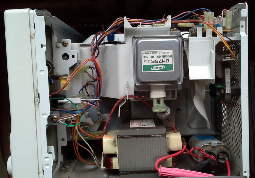

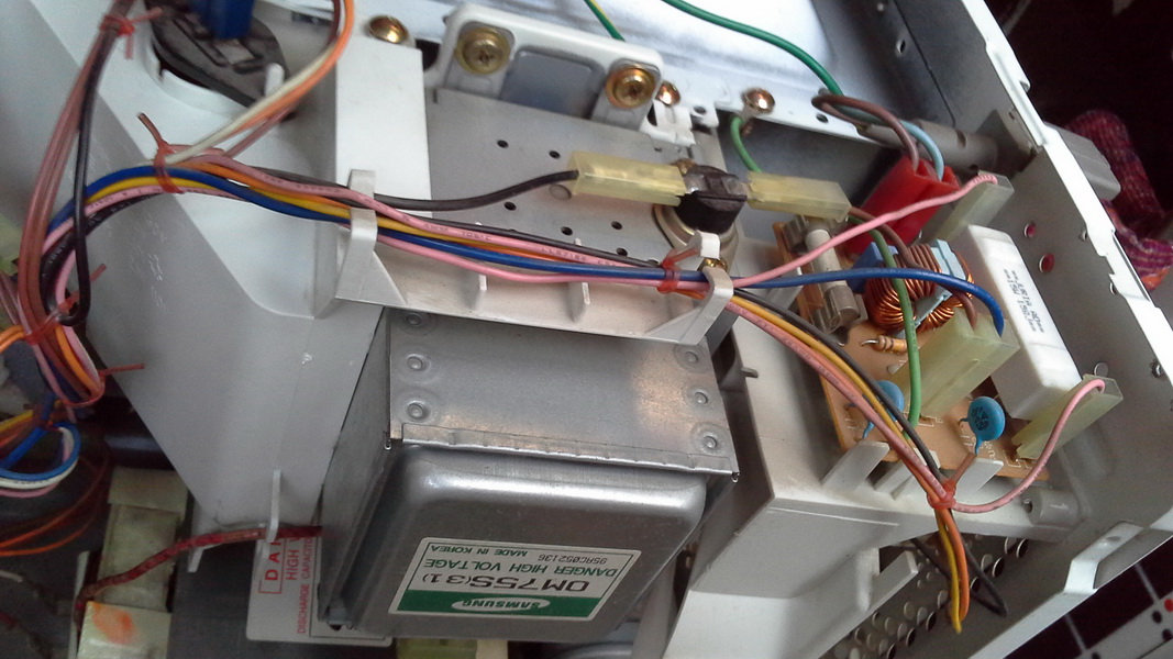

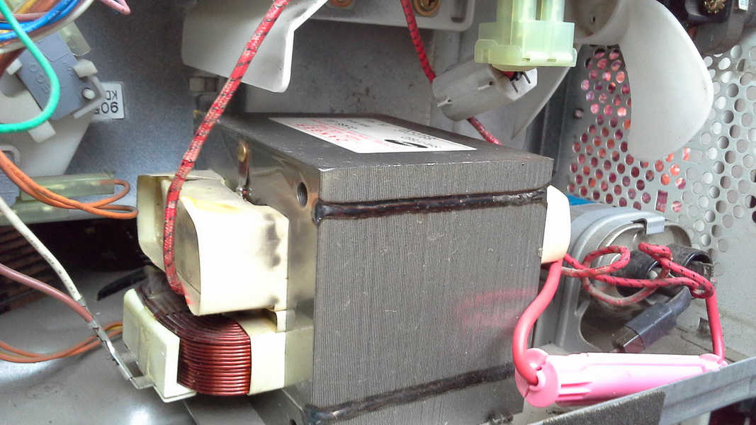

Добрый день.
Подскажите, пожалуйста, возможную причину поломки. Микроволновка Samsung M1774R. Вдруг стала гудеть при работе и потом внезапно отключилась, внутри погас свет и немного запахло гарью. Больше не включается вообще, дисплей черный. Проверил предохранитель в красном пластмассовом кожухе - вроде цел, да и нет видимых следов сгорания. И вообще внутри не увидел следов выхода из строя чего-либо. В чем может быть дело и что проверять в первую очередь? И можно ли как-то проверить самостоятельно и без омметра? Главное - найти неисправность, заменить сгоревшую деталь или запчасть смогу сам, надеюсь.
Прикладываю три фото внутренностей.
Заранее благодарен за советы и подсказки.

О да! Тебе нужно подсказать что заменить. Пожалуйста!! Можешь поменять ту большую железяку с проволокой или справа боченок. Ну и до кучи там вижу еще маленькую голубую.

serzhio, ну по ютубу ты её не отремонтиш! А так по теме, как обстоят дела со слюдой и колпачком на магнетроне (визуально)? Но мультиметр сдесь нужен по любому!

Магнетрон не снимал, поэтому состояние колпачка не видел. Слюда внутри печки в идеальном состоянии. И я вроде читал, что когда проблема с колпачком или слюдой, то наблюдаются искры при работы. Никаких искр не было. Я уже понял, что нужен мультимер, но не проблема его купить. Ролики по прозвону печки на ютьюбе есть - что выставлять на мультиметре, куда совать щупы и что должно получиться. А что еще надо? Здесь я просто хотел узнать наиболее вероятные причины поломки и что проверять в первую очередь. Думал, по конкретным симптомам, предшествующим поломке, это вполне реально.

serzhio, ладно, хрен с ним! Но смотри соблюдай ТБ хотя бы. По теме, банально на плате проверил предохранитель?

Как уже написал, предохранитель в кожухе смотрел, спираль и нить видны, оплавлений и потемнений нет, похоже цел. А на верхней плате, куда питание от сети идет, стоит белый керамический, он на вид не потемнел, белый. Если бы он сгорел, наверное, было бы заметно.

serzhio, ты реально прикалываешся или троллиш? Я тебе чётко написал что ,,предохранитель на плате, а не в кожухе,,! Не почернеет он при перегорании! Там тоже волосок и он мог перегореть! Керамика что бы потемнела, надо очень хорошо её разогреть, а при перегорании внутри этого керамического предохранителя проволочки, он точно никогда не потемнеет! Так что мультиметр в руки, проверять предохранитель, проверять на плате напряжения, снимать магнетрон, смотреть колпачёк, снимать слюду и смотреть под ней прогары...! Вообщем то вот эти наипростейшие манипуляции для начала произведи, а потом уже поговорим в серьёз!

serzhio, про основной предохранитель ты написал уже в 9 посту! Никто не нервничает! От предохранителя не было бы запаха! А вот запах у тебя от чего то другого! Например погорел вентилятор обдува магнетрона (это как пример и не думай что я угадал и его надо менять), а вот уже после сгорел предохранитель! Ты думаеш что предохранитель сгорает просто так или например транзистор сгорел просто так? Нет, всему есть причина! Так что мультимметр и отвёртку в руки и вперёд! По твоим постам тут 2 варианта. 1. ты просто троллиш и больше нифига! 2. ты ламер, а может даже ещё и школьник, который хочет починить на шару и получить решение на подносе! Вообщем то судя по постам - тебе к мастеру или в СЦ!
