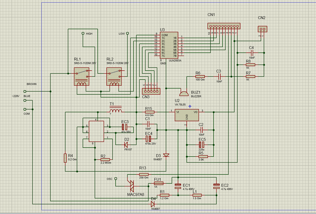

Очень нужна марка ШИМки которая "бахнула" на моей плате.

http://remont-aud.net/dc_dc/

Сообщение #3 От 23/12/2018 13:29 цитата
Valeriynew писал:
не нашлось такой, если считать 4pin как Vout, а 7-8pin как Vin

Возможно схема неправильно срисована. От маркировки хоть что-нибудь осталось?

Сообщение #5 От 23/12/2018 13:59 цитата
завтра ещё раз перепроверю, осколок утерян

согласен, существует вероятность кз дросселя, либо скрытые другие дефекты, пока вычислишь-ШИМок напалишь, знамо. Но где купить новую?
...исправил ошибки в схеме, обнаружил дырку в микроконтроллере платы управления, пробитый диод D4, плат не достать, да и не рентабельно, короче весь аппарат на помойку. РЕШЕНО! Но из любопытства: какая всё же ШИМка была?

...нашёл марку китайской родной ШИМки, для этого купил новую такую-же дуйку. Не скажу, потому как "злой дядя" меня забанил, отправив в раздел, который мало кто читает. Кому любопытно, найдёте на Казусе в моих постах продолжение, там демократичнее.
