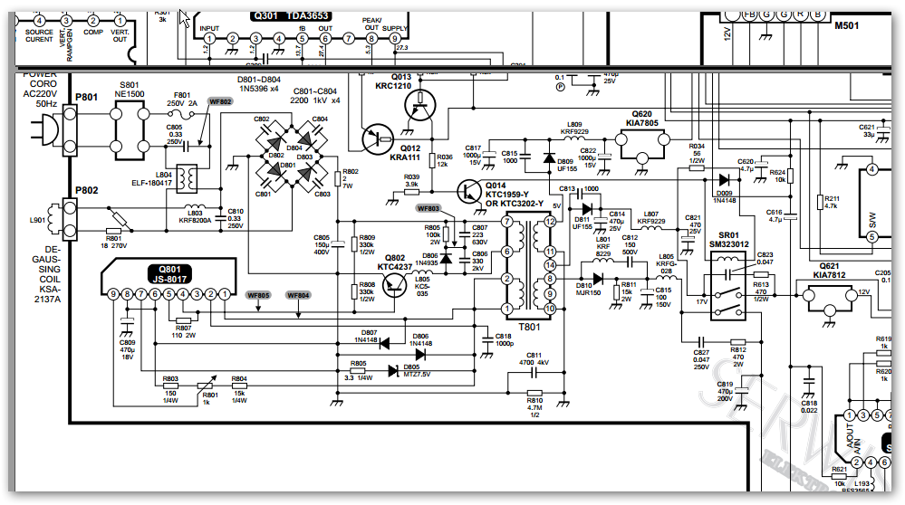

Треск трансформатора KPW-1118A в дежурном режиме уже достал.да и в рабочем тоже.при нажатии на сердечник звук трещания уменьшается. что то можно сделать с этим? Да еще в периодичностью увеличения трещания появляются горизонтальные полосы на изображении.

YKKY - треск в трасформаторе KPW-1118A ,что это означает? какой треск (свист или гул?) ты пиши по понятливие-это у тебя вибрация сердечника происходит -но с какой частотой ? если писк- то самовозбудуха по первичке ,если гул то перегруз по вторичке. Отключи транзик С4237(оторви один конец дросселя L806 по схеме на chassis PW1672) и померяй сколько вольт на сетевой банке С805 (и диоднный мост проверь) если около 310 в ,потом транзик подключи поставь лямпочку 60вт на +В и по вторичке (оторви один конец дроссель L805 и подключи паралейно С815 лампочку) все напруги выключи (кроме +В) и посмотри как с лампочкой треск твой будет ( вообще ты пишешь как клиент или ламер)

YKKY, в первичке ИП лит 470мкф заменить, сетевой проверить. во вторичке по B+ литы заменой. лит по питанию видеоусилителей проверь заменой. и огласи В+ в вольтах, а не "нормах"

Варнава
26/11/2012 19:03
http://monitor.espec.ws/download.php?id=105983
В схеме обмотка ТПИ 1-2 закорочена. С809 не получает подпитки вот вам и "пачки". улыбка Да и ещё кое где имеются ненужные сообщения. И как только БП работал???
