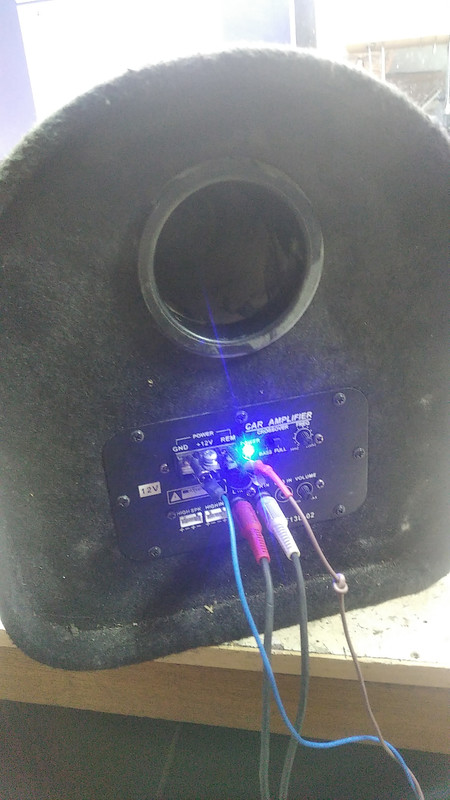

Всем добрый день! У клиента згорем сам буфер, вот что получилось. дорожке скорнём. вырвано видь можно жи восстановить. Мне вот не понятно. средняя нога соединялась с крайней. не совсем понятно, как она было. А стоял там мосфет 50n06.

Да сабвуфер. так точней вот как с корнём вырволо дорожки это я уже отпоял были угли)) зачистил не много гарь убрал. я так думаю средния нога соеденчлась с крайней или может ошибаюсь как правильно будет. К стате клиент вот как рассказывает сгорел предохранитель, стоял 30А. он воткнул 10А предохранитель и говорит минут 10 играла с сверкнула что то не может быть жи такой получится иза того что он места 30А предохранитель воткнул на 10А. теперь нада как то восстановить. вот и думаю как правильно будит.

Если смотреть даташит 50n06, то 2. 3 нога в обрыве. земля как раз целая 1 нога. я думаю. может и не были они вмести соединены.

vitaliy89, господи,ну и проблему нашёл смех средняя к дорожке сверху(судя по фото),правая справа. Гарь вычистить и промыть.

birluk, Всё правильно, Я так и думал. Средния дорожка не куда не идёт. Вот как я припоял. то есть она не перемыкаетсь с 3 ногой. Вот включил, горит синий лампочка. это уже хорошо, значит он уже вышел из дежурки. Ну и как понимать Как его проверить У меня нет не магнитолы, не магнитофона под рукой. Как его проверить Какие хоть должны быть напряжение и где их замерять

смех с тлф подай сигнал. На будущее купи мини мр3, шнур джек 3.5 to rca(тюльпаны) и радуйся.
vitaliy89
11/09/2024 20:43
А если у него нет блютуза? Как я с телефона подам сигнал? С телевизора можно попробовать. У него же там через тюльпаны подать можно.

какой в задницу блютуз? сумашествие с разъёма для наушников. Вот с телика и подай.

Подключил я к телефону через джек. Да тут еще какая, а не исправность, так как играет тихо динамик 2, регулятор, где написано Миним и Максим. Так вот на минимум, если слышно музыку, начинаешь его потехунку добавлять. динамик начинает цокать и светодиод синий начинает моргать как Кз. Это уже не Суязона, что паял мосфет, тутчто другое. именно со звуком. Что-то ставишь на мах, начинает моргать светодиод, динамик цокает, а первый регулятор на всю. Но музыку если слышно и через Тв тоже самое. такое ощущение что где со звукам. Думал сами регуляторы проверить, хотя врятли в них дело.

Как чувствовал носам )) ещё жи про них написал. может в них дело. И точно, первый регулятор не работает или я ошибся у него 20kom он получается 6 контактный по 3 контакта с двух сторон. Первая сторона на 200ком мультиметор по крайним выводам по нулям между крайним и средним по нулям с право тоже со средним по нулям. а вот 2 сторона что то пытается, то есть по крайним выводам 20ком срений и крайний работает от 20ком и до нуля убавляется также с право в нуль на киомх. Думаю, может он в плате отпаять его.

улыбка Это транзисторы А1941 и С5198 сгорели на глуха значит я не углядель. Я жи говорю сперва, когда подключил колонку и громкость на всю динамик начинает цокать. А на полгрлмкости играл я писал первый понциометр, который в схеме не проверяется, он не убовлят громкость, хоть его поворачиваешь. И вот играл на пол громкости и задымили эти транзисторы А1941 и С5198. и всё. Почему они не выдержали Я то что там накрутит мог. На меня не нада. Валит шишки.

birluk, Завтра куплю ключи, поставлю новые. А мне кажется, я не углидел. Один ключ был пробит, потому как только включил всю громкость, просто динамик подключил и индикатор моргает. начал и цокать. Где то на минимум слушал, а чут добавляешь цоконя. Ну да, на радиатор не поставил, потому что проверял. где то через полчаса дым пошёл с них. сгорели наглухо. Как мне новые поставит Получается, там стояла ключ, прокладка одна, когда разобрал. А один ключ на пасту был, хотя у меня есть слюда, не подойдёт от микроволновки. )) места прокладки, паста тоже есть. А что могло сгореть, что корпуса не было прикручено.

Если там радиатору ключи крепятся, зачем прокладка там была на один транзистор, второй транзистор на пасту
ты в натуре не понимаешь почему ? Про комплементарную пару не ведаешь? А про двухполярное питание? Для чего там стоят два полевика и две диодные сборки? Хотя о чём это я,ставь без прокладки тебе можно.

Устроили тут кипиш, Эмилтарно всё решается. Поставил транзисторы там, где транзистор шол без прокладки. пасту намазал. собрал усилок с моим динамикам 8ом играет 10w, только регулируется 2 позистер и убавляется не убавляется 1 позистор. Проверил, запустил. от самбуфера динамик моргает. индикатор провот динамика откинешь и снова подключишь. Снова играет. Такое ощущение, что пипец динамику или что-то не тянет. Мой нормально динамик тянет.

нихрена ты не понял... Прокладка используется не только для теплопроводности но и как изолятор. А теперь измерь напряжение на колекторах этих транзисторов, возможно дойдёт до твоего ганглия для чего эта прокладка.

его большой динамик подключаешь от самбуфера. начинает моргать индикатор и динамик цокает.
ответ
Использую блок 12в 3А.
ну так измерь питание на своём бп под нагрузкой.

birluk, Щас подключил динамик не моргает от самбуфера, но слушаю на мин тихо играет теперь на всю громкость 2 регулятор крутил динамик хрипит от буфера. мой динамик также короче накрылась какая-та микруха либо ещё что-то. Я слушаю на тихой громкости на всю или половина. делаешь хрип. один щуп на базу на А1941 и С5198, другой на коллектор 33v или эмитер и коллектор тоже 33v. Мой блок питания 12. 2v, который 3А. регулятор как не убовлял, так не убовлял. Замень проще, он уже не плавно, заменить его труда не составит. Ну и не понятно что с уселком откуда хрип при всей громкости. я не знаю для чего эти прокладки служат. )) Ну так на одном транзисторе нет прокладки пасты пришлось добавит. не может жи иза одной прокладки хрипеть звук. Там так и было. один транзистор стоял на пастя, другой на прокладки. Пока фиг с этим регулятор нада разобраться почему хрип при громкостью на всю или на половину. Слушать можно на минему.ачут добавишь хрип .

vitaliy89
15/09/2024 21:28
n max, При включении писк идёт с платы. может и с нее Tl494, хотя проверял её, скажем, на сопротивление 9. 10 как диод показывает и 9. 8 тоже как диод показывает. по питанию тоже есть. на 12 вывод VCC 12v, 14. 13. 5v, а вот по очереди 16. 15 вывод. Так относительно земли 7, 16 не чего, а на 15 есть 5в. а если замерить 15. 16 одновременно + и - то есть 5в, ну и 1. 2 по отдельности: 1 вывод 2. 5в, 2 вывод 5в, если + и - двумя щупами, то 2. 5в.
ДОБАВЛЕНО 16/09/2024 00:34
Вообще такая картина. вот эти все транзисторы, кандицаторы. греется и откуда-то идёт запах горелом. Не понятно явно, что. О не исправно.
http://file.sampo.ru/sz784s/
15/09/2024 21:49

vitaliy89
15/09/2024 21:54
FreddikMerfi, Вообще все питание есть. И каким способом Я послушаю её через наушники. Куда наушники подключить у меня нет. Выход гнезда под наушники нет. Осцогрофа, как я гляну, приходится метоом тыка обходится. Ну и с этим инструментом я справляюсь. Да нет, мой Esr метор стоит 2000р. это простой мульиметор 300р есть. Я им переменку мерию. Ещё у меня есть вот такой Hp-990cb он меряет автоматам и не нада, крутилку крутит. Ты не всё знаешь, что у меня есть, Так помолчи.
ДОБАВЛЕНО 16/09/2024 01:07
n max, А на выходе усилка где там замерит Или про микрамхему речь идет Я думаю, менять, да и всё. А если после замены микрухи проблема также останется, Тогда не знаю. Схемы нет, проще было бы. да, похоже, Tl494 управляет всем усилком.
birluk
16/09/2024 07:06
vitaliy89,
сомневаюсь.
а вот х там,на ней основан повышающий dc/dc.

FreddikMerfi, Да, мосфет проверяю. Мультметор, когда его пробивает только шупами, встал сразу в короткое. Почему не проверишь Всё проверяется, если он впаеном виде не откроется, а вот отпляешь его, то нормально открывается. Ка7500. Чем не лучше 494, Посмотри, как будет после замены.
vitaliy89
09/10/2024 16:41
Тут кто-то говорил Поменяй Шим. Ну поменял 494 и что поменялось не чего. Всё также и гарь зачистил, на мосфете поставил, запаял. не чего там не корить, гари нет. Как не было запуска, так и нет. не идёт. Трасформатар молчит. Высокого нет. так не помогла Шим, значит и та целая Шим.
09/10/2024 18:28
Микру 494 имело смысл менять если была переполюсовка по питанию,в остальных случаях она практически неубиваемая.
Далее мерить напруги на 494
юрий911
09/10/2024 18:35
напряжения на тл 494 огласи
vitaliy89
09/10/2024 20:11
n max,
Да тут просто все советовали поменять иё. он стоит 50р. Разве дорого Плохо, что так вышло. От чего пришёл к тому и вернулся. Нет, тут что-то другое, не известно почему на трансформатор не идет. Я два раза его подымал после этого, когда выбило, предохранитель сгорел. менял мосфеты, ну не углядел, что нужно было гарь убрать. И он пел. и клиент подъежал. подкидывали к его машине. пел 20 минут орал на всю улицу, соседей по вылазили ))после первого раза прошла дня 4 не играет. Как раз был клиент, привёз второй раз. у него мосфет средния ножка оборвана была, где этот нагар и пробит мосфет. заменил его, да резистор следам был подгоревший. менял на 47ом. После этого всё пело. Клиент подъежал, подкидывали, пел к машине. а это был 2 раз. он ужает нормально вроде играет. Потом говорит, полдня слушал нормально. Потом поехал к другу и подключил. к другой машине. 3 минуты играло и всё отпел. Я у него спрашивал. Не была переплюсовке. похоже, Тр просто сдох.
ДОБАВЛЕНО 09/10/2024 23:32
юрий911 писал:
Всё тоже самое. Питание VCC есть 12v Вых 5v на 8. 11 не чего 0. 9v. тут надо смотреть через что эта всё идет. С 8 ноги показана на резистор 47ом и потом на транс, которые есть. Резисторы все проверил, все показывают на ком и Омх. если какой-то то был не исправен, думаю не определился. Остаётся резисторы проверить каждый по цветам, по калькулятору набирать по цветам и проверять может какой просел. Просто я больше не знаю, почему и что с ним.
вот замеры
1=2.3v
2=5v
3=01v
4=0v
5=1.2v
6=3.5v
8=08v другая страна
16=0
15=5v
14=5v
13=5v
12=11.5v
11=08v
10.9=0v
юрий911
09/10/2024 21:08
у тебя нет напряжения на 8,11 ногу там должно быть 12в
vitaliy89
09/10/2024 21:25
Вот и на той 494 тоже самое было 8. 11 по нулям. так что иё сменил. не чего не изменилось. правильно и я не ошибся. Из схемы куска 494 вот тут VCC идет 12в и видемо через 8. 11, где снйчас нету. Но вот с VCC идет резистор 47ом и потом только на 8. 11 ногу случайне не тот который я менял. Да 150ом. резистора у меня нет такого, минимум 47ом. может какой отпечаток на комх если. но по схеме вроде как сопротивление нарисовано.

юрий911, А почему не то Я ведь даташит выкладывал на 494 шим отрывок. Визуально не видать трещины. А в какой области смотреть трещину Откуда она могла появиться Завтра посмотрю не свету.

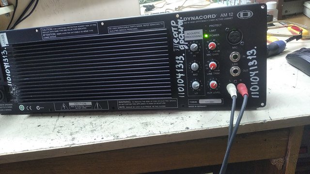

Сегодня тоже принесли самсбунферс . Не включайка. Простенький, не ремонт-отдых..
Подал питание--тишина, то есть вообще. Предохранители не предусмотрены китайским заводом
изготовителем. Конролирую ток( как дурак, настоящие мастера этого не делают..) не вижу
заряда конденсатора по питанию. Отвал кондюка..В самсбунферах это не редкость, холодная
пайка. Припаял. Запуска нет. По REM стоит транзистор 2N 5401 подает питание на 494.
Питание 2, 5v...маловато. Коротнул пинцетиком кратковременно, загорелся светодиод синеньким.
Заменил транзистор. Запело...Вот сижу и думаю....как починил не знаю..... хммм...
PS: Наврал что ремонта тут на полчаса... минут сорок точно чинил

vbonev10, смех вот фотка самс...

n max, Можно нарисовать как то я прзванию. первая. Жили. Идет толстая с мосфета. С чем она должна звонится? С какими жилами?
http://file.sampo.ru/df27wk/

на средние ноги транзисторов сопротивление около ноля,но это не чего не даст

Хоть автор убедиться что обрывов нет этого в данном случаи достаточно.
ВСЕГО ТАМ 6 НОГ 3 ноги сежду собой накоротко и другие три оставшиеся аналогично звонятся между собой-надеюсь так понятно подмигивание

n max, Я в полне могу ошибаться. Может и не Тф. Дело в том, что нет высокого. ну 12 VCC с 8 ногой не звонится. тут скорей сего обрыв где-то вот и всё. И Тф не стартует. Нужно искать.

vbonev10, 494. Менялась. Дело не в ней. Да может она и не запускает, по этому Тр не запускается.

vitaliy89, ты реально не читаеш что тебе пишут? 494 не только от 12 вольт включаеться (запускаеться)! На неё должен прийти разрешающий сигнал на запуск! Что с частью схемы от клеммы REM???

birluk, А разве я не прав, что должно 12v приходить 8. 11 ногу. К стате нашлась причина. предохранитель вот и всё был не исправен. снйчас на 8 ногу пошло напряжение после замены его и стартанул усилок. На кондицатор пошло черный 12в, а на зелёный кондицатор. На один кондер 35v, на другой 37v. Почему разное напряжение.

Современная техника так не работает. Если сгорает предохранитель, то при включении не какой индикатор не будит светится, как на пример на буфере при включении синим светится. Всроду бы не подумал на предохранитель, пока еко не проверил. обрыв был. Вот то оно не была запуск на Трф. А сейчас подмотал прям на него проволочку времянку и он заработал)). Вообще купит новый думаю предохранитель, а то с этой провочкой опять выбет.

vitaliy89, когда по человечески ремонтировать научишься? Знаешь, места с прогаром очищаются (это касается и мест востановления дорожек/перемычек)и нанасится uv компаунд, да и твоя пайка (кочергой),не внушает доверия. Прикинь, в каких условиях(вибрации,влажность и тд) он эксплуатируется. Или для тебя ,,мене всёравно"?

vitaliy89, как это так не работает современная техника? В любой технике, пусть и современно, пусть телик, усилок, центр музыкальный и прочее, есть кроме основного предохранителя на 220 на входе, ещё горстка маленьких на разные напряжения! И да, усилок тебе обратно 100% принесут! Потому как ты не нашёл причину того, почему сгорел предохранитель! Запомни Витюша, у каждой неисправной детали или сгоревшей, должна быть причина! Ни одна деталь не может просто так сгореть, должна быть причина! Даже гнездо для зарядки на телефоне не может само по себе сломаться, это предшествует например кривым рукам пользователя телефона!
