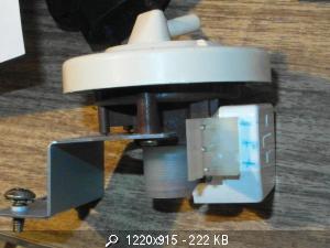

Ну, помпу можно заказать в сборе. т.е. с пластмассовой улиткой, именно на это машинку, а можно только саму рабочую часть, которая универсальная и потому стоит дешево |
| зубрила 14/03/2007 18:28 |
Переплёт! Насос (в принципе) можно перебрать, но делать это нужно после, как минимум 20-го перебранного. А на счёт нового - цена от ... до 30 долларофф (ну это кто сколько запросит...). |
| Мелиор 14/03/2007 18:50 |
Перебирать не советую. Голвка насоса, если кто то не понял это вот эта: |

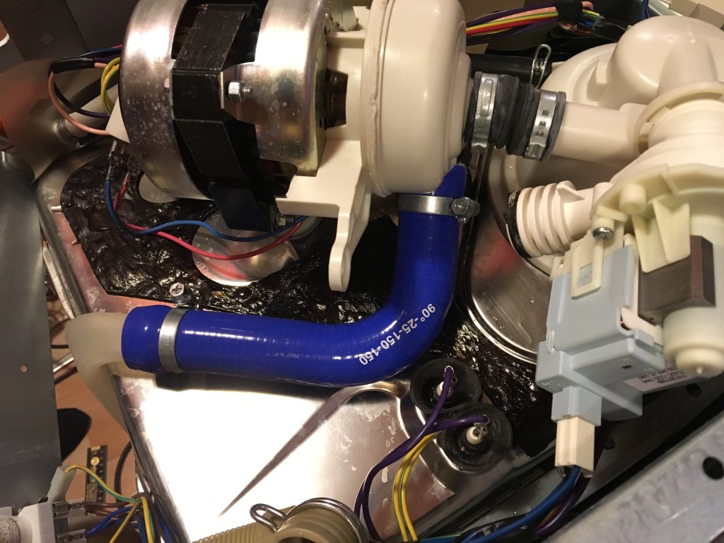

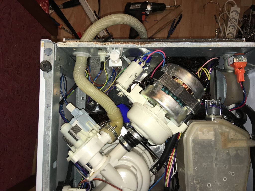

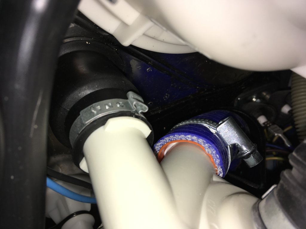

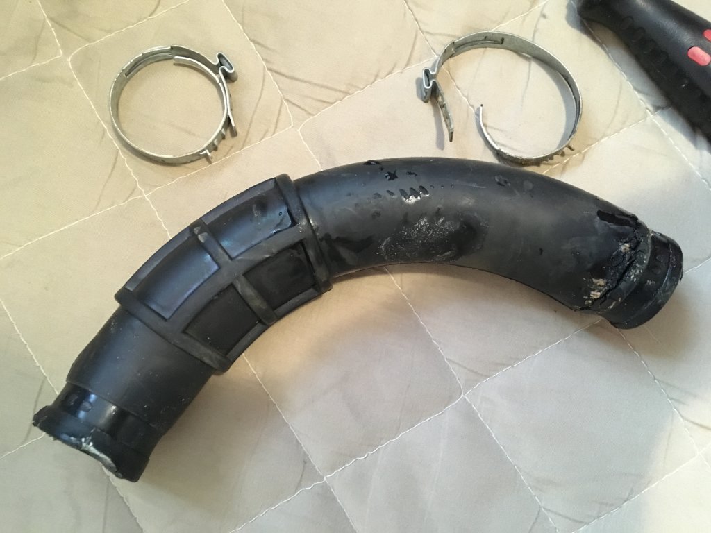

Уважаемые форумчане, прошу помощи.
У моей ПМ ESF 2440 после 6 лет работы отказал клапан дозатора. Разборка показала- прослабилось силиконовое уплотнение дозатора, жидкость попала на контакты катушки клапана. В результате обрыв катушки ( 0,5 мегаома, при подачи напрямую 220В не срабатывает), выгорание симисторного ключа ASC102-5T в блоке управления. Купить новый дозатор и блок управления (SW DMA 24_MR; EDW 1500 HDR) не представляется пока возможным. Дозатор нашел на заказ в Москве, а блок управления только в Китае и с другими кнопками. Катушку клапана нашел на разборке и заменил. Симистор не нашел, заменил на МАС97А8. В результате клапан стал срабатывать при запуске программы мойки, но не закрывается. Похоже в БУ что-то еще выгорело. После 10 мин катушка становится горячей. Сброс программы не отключает клапан, при открывании дверцы клапан отключается. Нет ли у кого схемы такого блока управления или опыта решения подобной проблемы. Заранее благодарен. PS. Я не профессиональный ремонтник. Ремонтирую бытовую технику себе, друзьям, родне не из жадности или денег, а по ряду причин: - приятно сделать своими руками (совковая ментальность?) - обидно, когда в сервисе не могут заказать нужного узла и рекомендуют купить новое устройство. Я мастеров понимаю, у них поток, да и гарантии надо поддерживать. - жалко выбрасывать практически работоспособное устройство. |

Konst57, MAC97 - это симистор, а ASCxxx - свитч переменного тока. Не факт, что они взаимозаменяемы. Курим даташиты для уточнения. |

блок ремонтируется... ![]() |

Спасибо за быстрый ответ. По цоколевке не вопрос, проверено, там 3 вывода всего.
Покурил даташиты: вольтаж 600В - идентичен Ток при 50-60 Гц 0,2А у ACS и 0,8А у МАС Ток запуска затвора < 5 мА у ACS, а у МАС он 7 мА макс. Т.е. не совсем сравнимо. К тому же у МАС есть ток удержания 5 мА. Судя по обозначениям на других схемах у ACS нет гальванической развязки, т.е. это не опто-симистор. |

| olma 27/02/2017 18:56 |
на схеме с F4 центральный контакт который в "пустом баке" замыкает контакт с пустышкой . при наполнении переключает на контакт с F7 и дает " флаг" на проц. при дальнейшем заполнении "перелив" должен переключить на Р16 и начать выкачивать .. у меня после "перелива " напруга на помпу идет .но НЕ РАЗЪЕДИНЯЕТ КОНТАКТЫ НА F7. вопрос ... так должно быть ? то есть напряжение идет с F4 и на F7 и на P16 |

| olma 27/02/2017 20:30 |
разобрал прессостат .. да так должно быть.. попал на покупку прессостата .. все дружно можете порадоваться и похлопать в ладоши ..еще одного лоха развели .. |

| jaks16 11/10/2017 13:37 |
Мелиор, с чего вы взяли, что я клиент?! И по каким признакам вы решаете кто с вами общается?! В любом случае вот что написано в ваших же правилах форума :"Хотя наша конференция ориентирована на профессионалов, участие в ней могут принимать все хоть немного знакомые с электроникой лица, по тем или иным причинам интересующиеся вопросами, относящимися к тематике форума."
ДОБАВЛЕНО 11/10/2017 17:46 Конечно же я разобрал СМА и все уже поменял. Кому будет интересно или кто-то ищет инфу по сальнику и подшипникам к СМА Bosch WLX 20462 OE /22 вот их кода 6204, 6205 и 30x52x10/12 конечно же там еще много моделей к которым данный комплект подходит. ДОБАВЛЕНО 11/10/2017 17:49 Мелиор, и еще немного правил форума: 4. Использование нецензурной лексики и брани, публикация сообщений, грубых по тону и содержанию. 6. Оскорбление других участников форума в какой бы то ни было форме, а также публикация сообщений, провоцирующих флейм, переход на личности или содержащих заведомо ложные или непроверенные сведения. А БОМЖ это как минимум переход на личности. |
