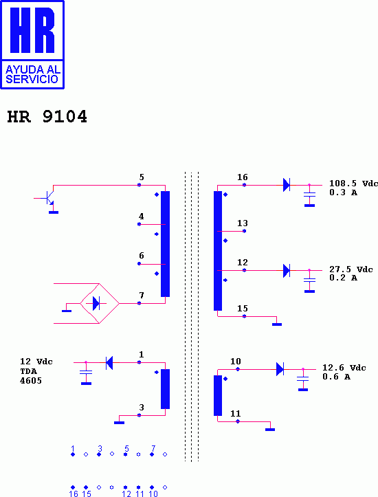

есть телевизор SEG-1900 на шасии 11AK08-9 полетел трансформатор тпи, работал на транзисторе K2996 и микрухи TDA4605.ето телевизор марки VESTELN 11AKO8-9, мне хотелось узнать где можно было наиты справочник по трансформаторам тпи

zanis bukis, Обратись к HRу

zanis bukis писал:
11AK08
  HR9104.gif  8.35 КБ  Скачано: 862 раз(а)
