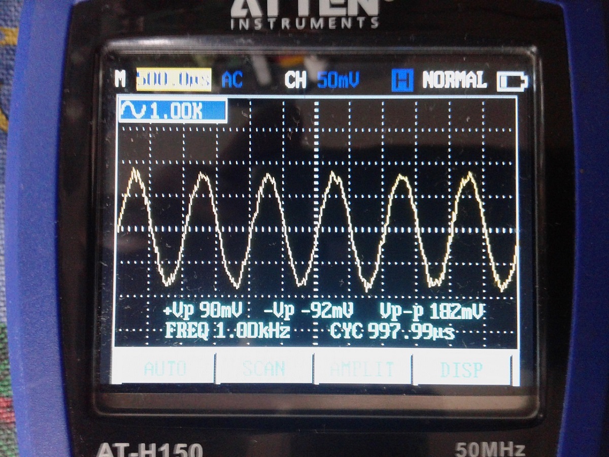

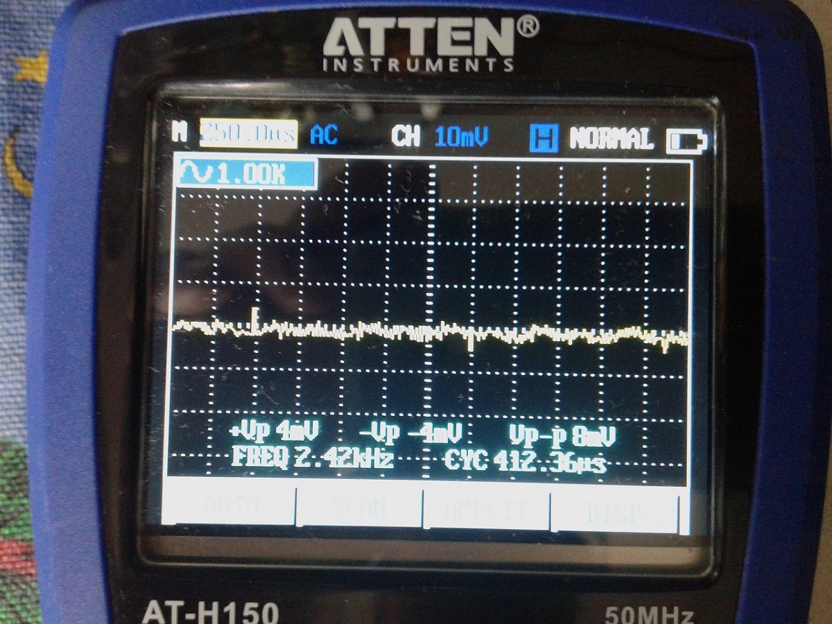

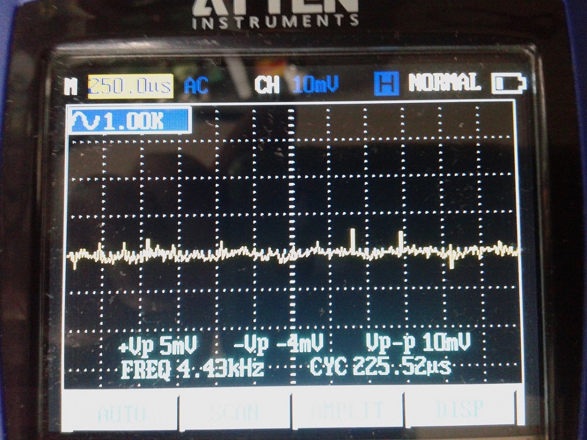

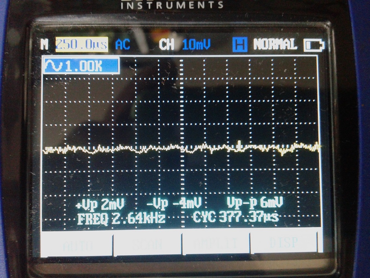

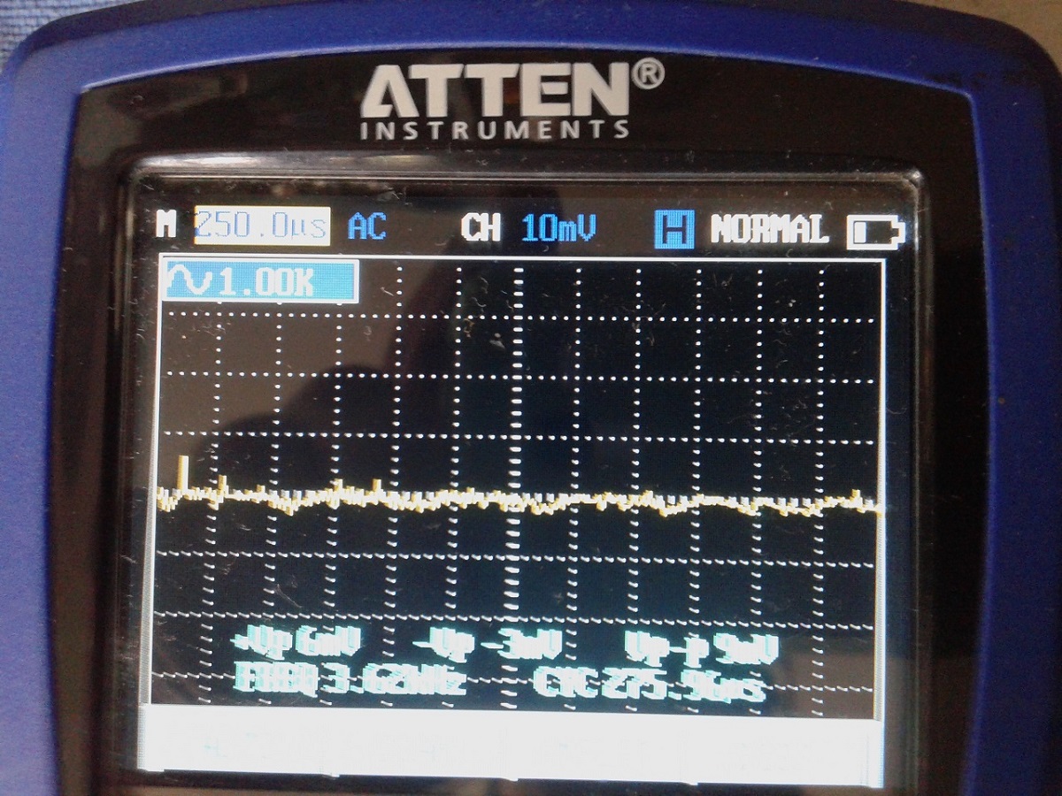

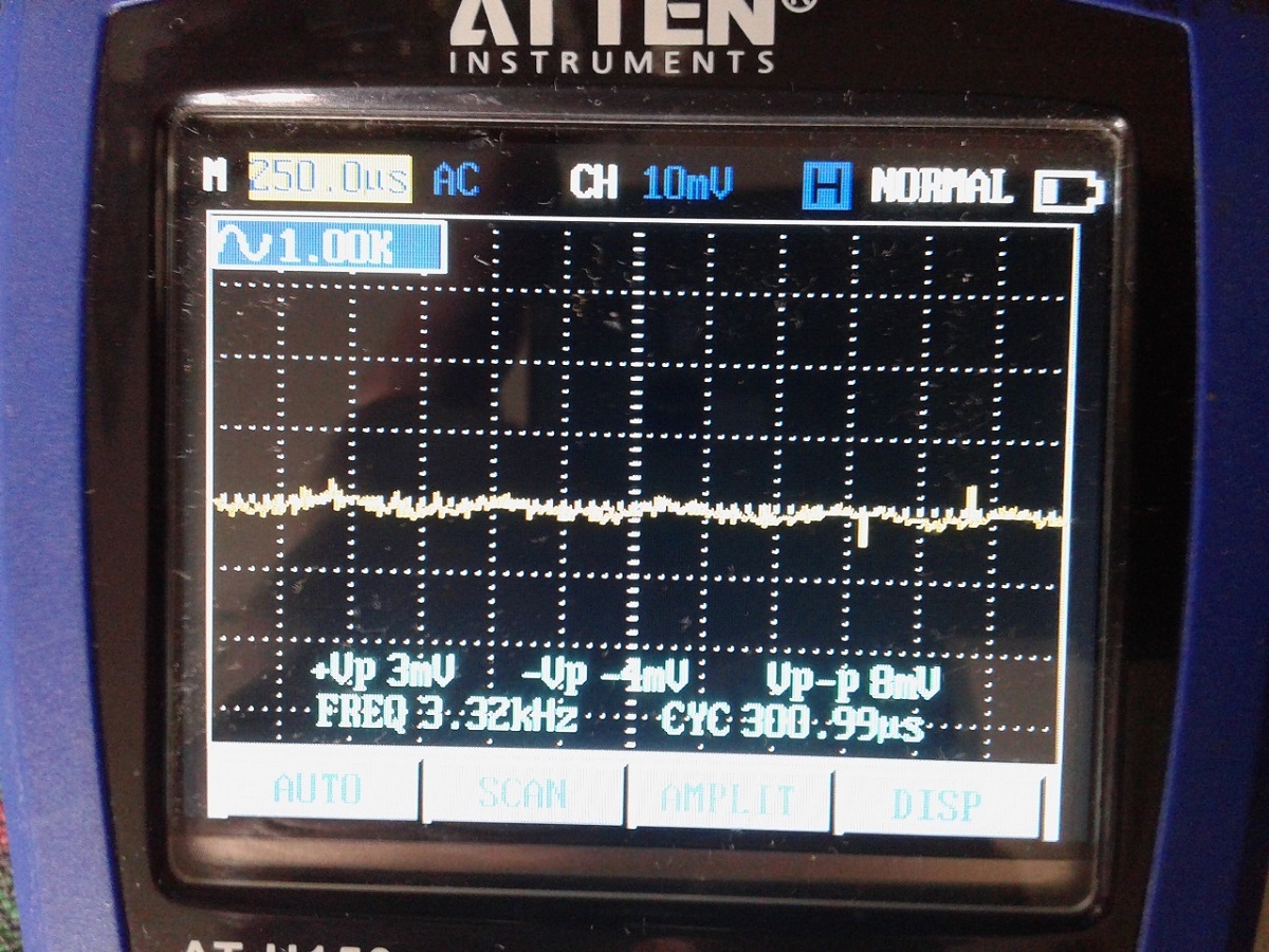

Нашёл в разборке TPA3110D2, заменил. Звук пошёл, но рано я обрадовался. При переключении на другой канал он пропадает, и восстанавливается только если ТВ выключить и снова включить, больше никак. Думаете слабый уровень на входах? И от этого может блокироваться? С тюльпанов и не пытается включаться. 3,3в на первой ноге есть. Пойду проверю эту версию и сделаю осциллограммы.
Gorobets
Сообщения: 58

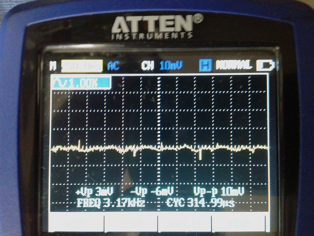

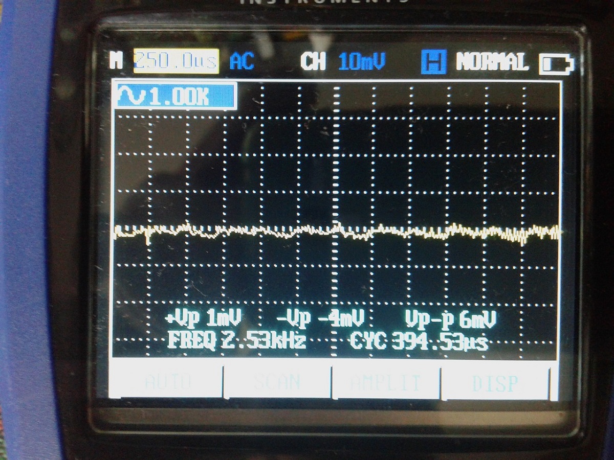

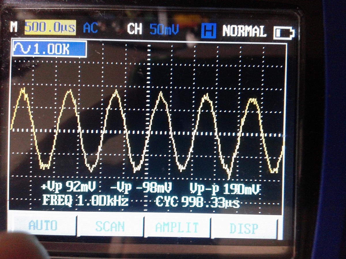

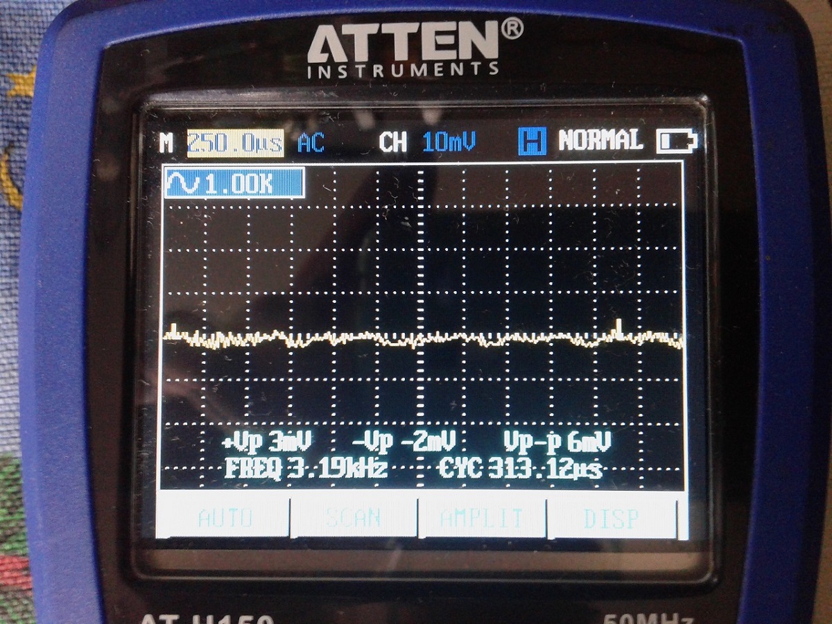

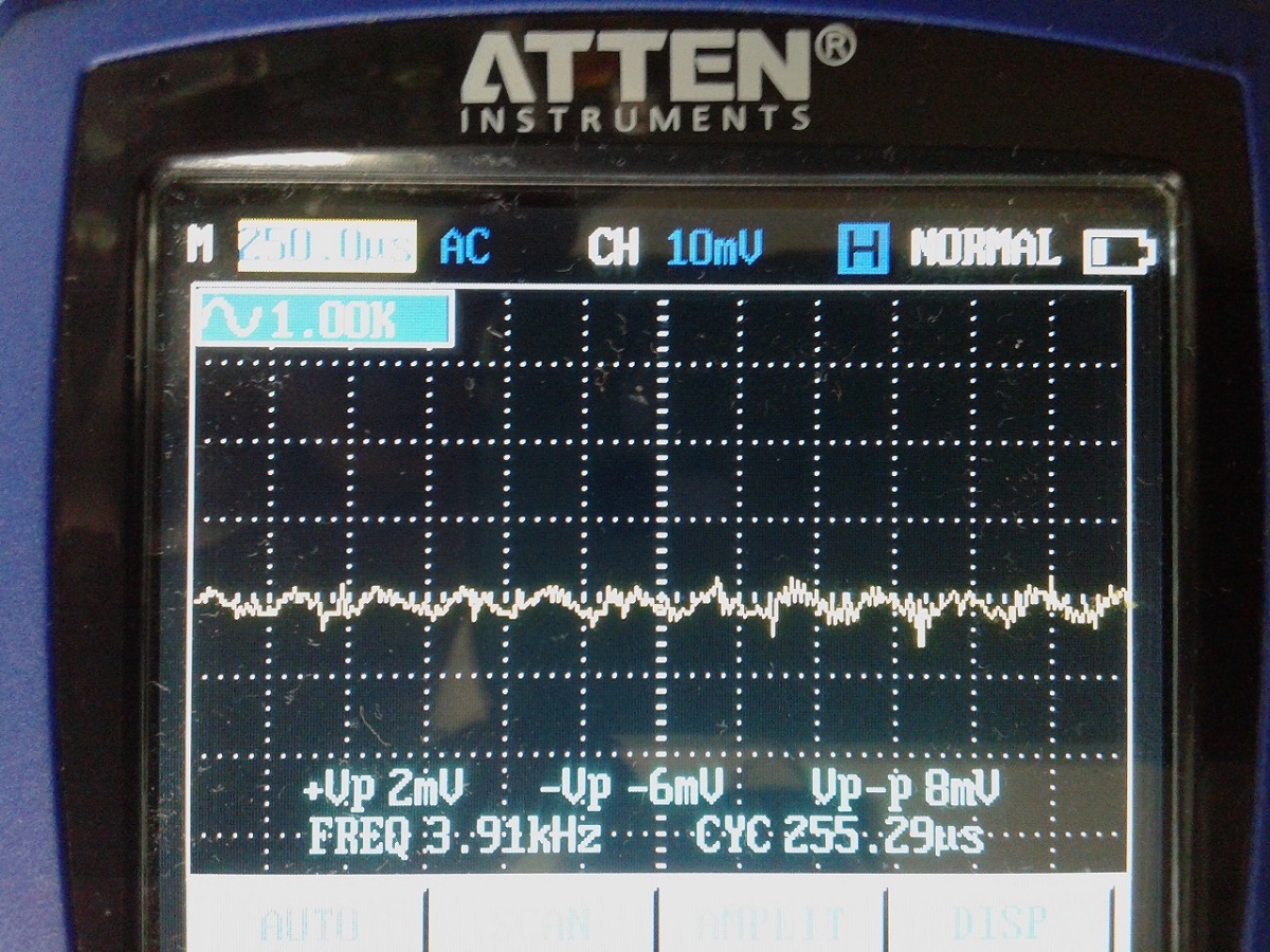

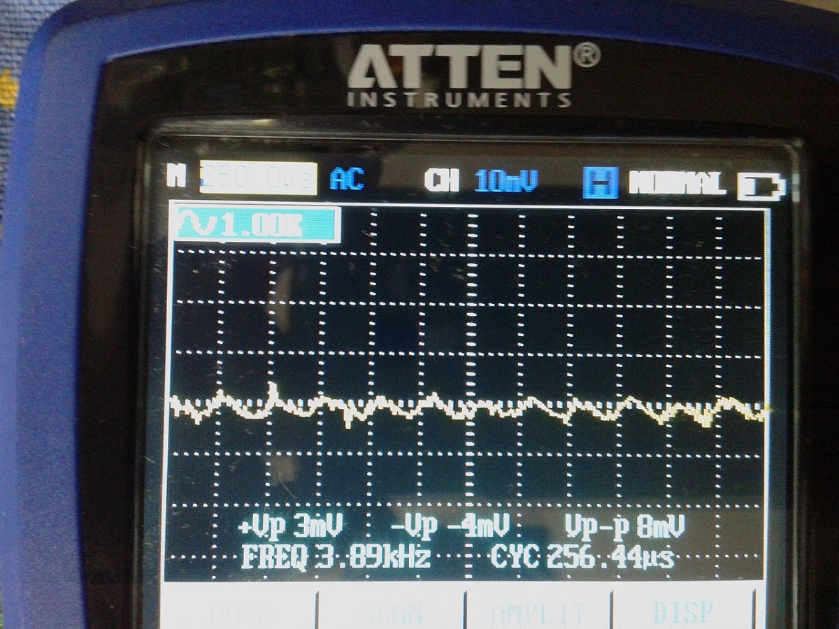

Сообщение #78 От 22/01/2017 15:57 цитата
Вернулся наконец к аппарату и сделал осциллограммы. Но не имею идей что они могут нам дать. От уровня на входе работа микросхемы не зависит т.к. регулировка громкости не в ней. На остальных тупо ничего нет. И...?
ДОБАВЛЕНО 22/01/2017 17:00
И ещё две.

Gorobets
Сообщения: 58
Сообщение #79 От 22/01/2017 17:48 цитата
Стал проверять окрестные детали. На pin10 4,5в R631 4,7кОм вместо 5,1, R632 8,2кОм вместо 10. Подставил 1мкФ по очереди на 9 и 10 pin. А вот когда подставил 1мкФ к 7 ноге, т.е. к питанию и включил то что-то явно пыхнуло, с дымком. По идеи что могло сгореть? Только R630, но он цел. Решил включить и посмотреть что же пропало. Результат был совершенно неожиданным - звук пошёл, и с тюльпанов, и не пропадает при переключении. Тему можно закрывать. Не даёт только покоя теория происшедшего. Ну непонятно на сколько вольт был подставленный мной конденсатор (советский капелька, большой, 4мм в ширину). Т.е. на долю секунды была перегружена цепь +24в. И что с ней от этого произошло? Где-то была микротрещина с плохим контактом и она сама заплавилась? Меха ведь не было, и 24в были на месте. Склоняюсь что всё-таки пыхнул R630. Собираю, ставлю на прогон.
