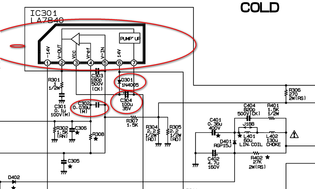

LG CF-21K51KE шасси MC-019A Сгорела микросхема, нет кадровой
Сгорела микросхема, нет кадровой развертки
Когда сгорел. была только синяя полоса горизонтально.
При визуальном осмотре найден сгоревший драйвер LA7840, Драйвер управления кадровой (вертикальной) разверткой.
Сильно была подгоревшая и сгоревшая ножка 5, только я не знаю правильно ли я указал ее, если на нее смотреть со стороны где маркировка то она с лева 3 , если смотреть на нее положив радиатором на стол.
Была произведена замена Драйвера, а так же диода, и трех конденсаторов, конденсаторы обведены на картинке.
После замены включил ТВ. но экран стал таким как на картинке.
При этом регулировочные резисторы на ТДКС вывернуты до конца.
Затем начал прозвонку диодов, один диод оказался закороченным с обеих сторон, я его выпаял, завтра привезу телик домой и сообщу номер диода, пока не могу сказать где он стоял.
но не далеко от сгоревшего шасси.
