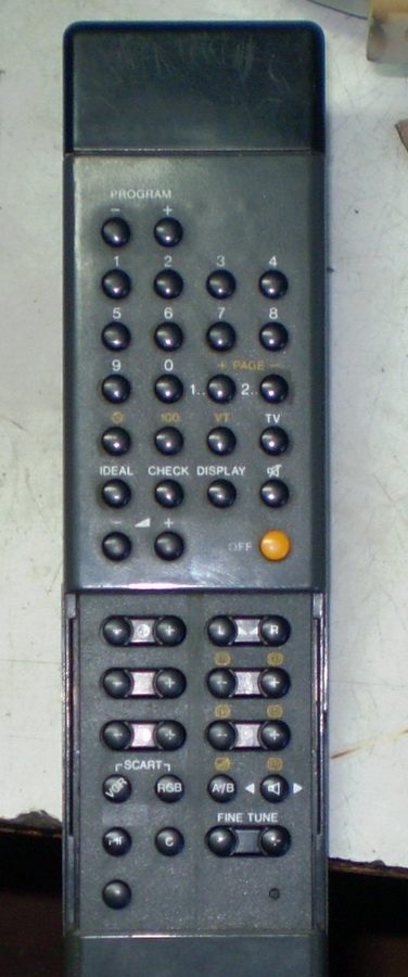

SCHNEIDER DTV7032 Шасси DTV2 видео вход
Приве всем. тв мой неработает видео вход низкочастотний AV на пульте нет кнопки включения режима av естьVCR и RGB но при включении тв не переходит в видео режим переключаются входа а. в .с .но картинки нет. при подаче на 8 виход скарта +12 переходит в RGB но картинки нет.
но один раз незнаю как включил работал.виключил включил тв и больше ненашол как включить.
пульт родной.
Шаська есть ище одная такаяже подключал другой цифровой блок все также недумаю что два поломаних таже поломка.
Может кто знает как включить на етом шаси видео???????

Вот такой пульт,

a gosha писал:
Там ещё одна кнопка будет S-VHS, включай все три поочереди -

MASTER+,
Нетакой пульт уменя фотка више

a gosha писал:
MASTER+,
НУ и что. подшучивать, дразнить
Мне давно это понятно, третья кнопка есть?
Возьми МАК и проверь.

MASTER+,
Нашол в ломе ище один пульт такойже там дествительно есть кнопка S-VHS на моем пульте стерто или небило.
Проблема в плате на которой установлен скарт там есть транзистор которого нет в схеме BC547B емитер в обриве,на втором шаси тоже полностю в обриве.
