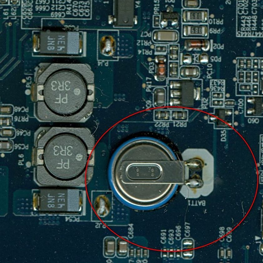

Сообщение #6 От 05/06/2016 20:40 цитата
пальцем ткните в эту пресловутую "батарейку биоса", можно на схеме. [/quote]
на фотке платы - подписана BATT
на схеме - 16 страница в правом углу
ML1220T13RE применяеться в большей части компалов
  compal.jpg  124.08 КБ  Скачано: 244 раз(а)
makarog
Сообщения: 181
Сообщение #7 От 05/06/2016 20:44 цитата
djclyde, читать умеете? Каким боком эта батарейка к биосу?
Настройки биос хранятся в CMOS, эта память находится в ЮМ.
Биос - хранится во флеши. Если вам все равно, как и товарисчу выше - не вводите новичков в заблуждение.
