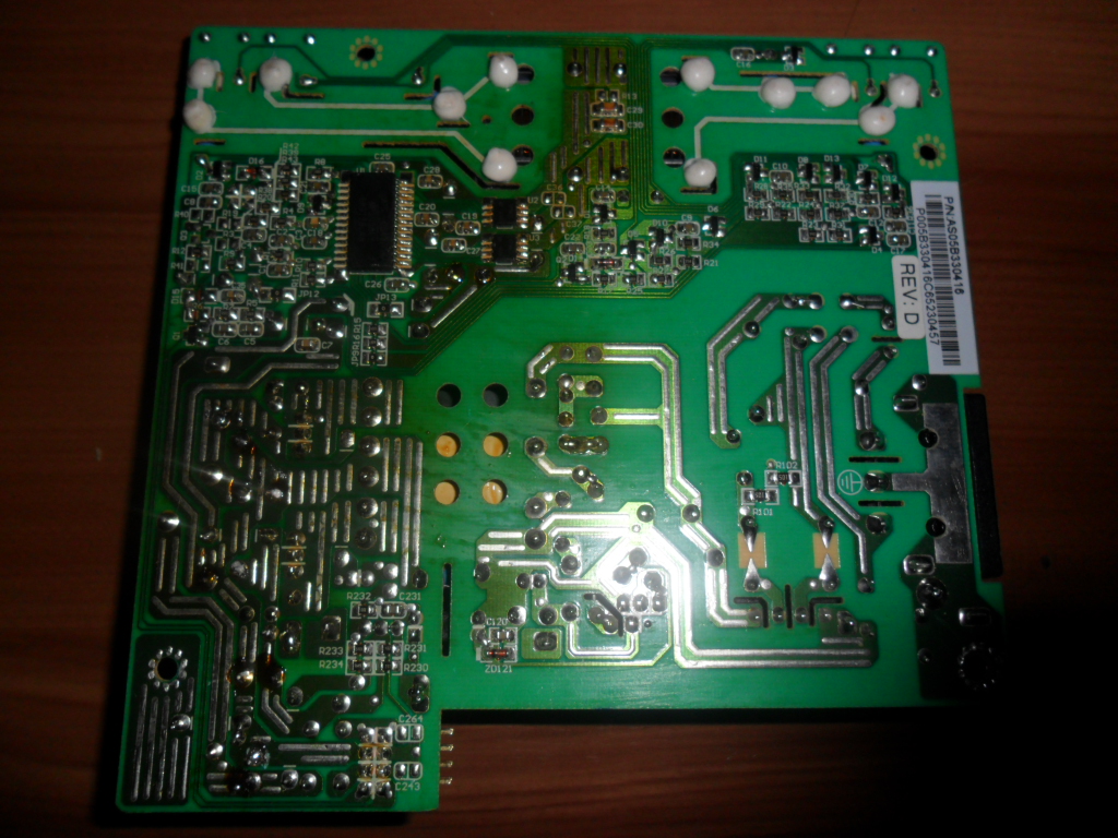

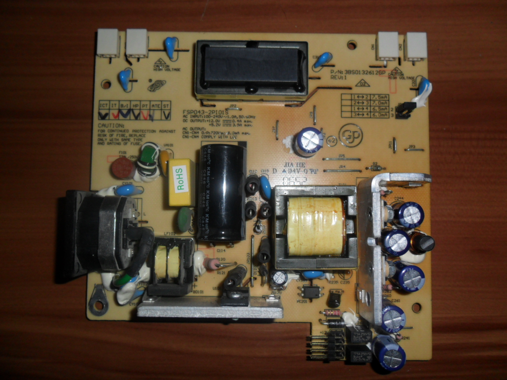

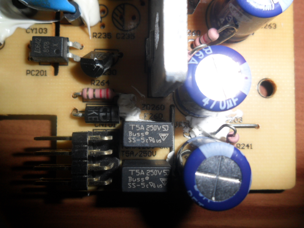

Сообщение #1 От 18/07/2012 18:18 цитата
Где расположен Предохранитель?
Спасибо за Внимание.
 Размер файла:  675.46 КБ
 Просмотрено:  526 раз(а)
 Размер файла:  670.39 КБ
 Просмотрено:  444 раз(а)
 Размер файла:  687.32 КБ
 Просмотрено:  387 раз(а)

sHooTeR_kv, А слабо найти цепочку до транзисторных сборок по 12 вольтам? И узнать где пред если он есть, на фото ничего не понять.

sHooTeR_kv, вопрос! Как обозначается предохранитель на монтажной плате? ОТВЕТ: буковкой F...

Я понял он оранжевого цвета слева,круглый F101? Как его можно проверить, работает ли он? Какими приборами?

sHooTeR_kv, Это пред по 220в. Найди питание во вторичке 12-14в мультиком и ищи куда оно идёт на инвертор.

Прочитал про вздутые кондеры ,заменили, ЗАРАБОТАЛО! , жаль а подсветки нет, читал что обычно с ним предохранители летят, думал что заменим также, заработает, так вот где он ? проблема...
Я ж ведь не прошу помочь монитор сделать, только спросил где пред..а остальное мои проблемы
