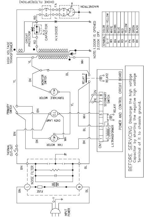

Приветствую! Всех с НГ и наступающим Рождеством!
Схему, если чесна не нашел на сайте, да и в просторах. Подобные, конечно, есть, догадаться как там что не сложно, но всё-таки нет ли именно этой.
Проверил U на моторе в режиме нагрева - всего ~10В. На фан-мотор подается 220В, дует соот-но, а вот трэй-мотор НЕТ...

Сообщение #2 От 04/01/2013 21:57 цитата
голливудская улыбка
  Снимокггг.JPG  60.04 КБ  Скачано: 404 раз(а)

Сообщение #6 От 06/01/2013 21:12 цитата
Оторви жеппу мотора и посмотри-не все моторы одинаковы,но по обычаю желтых вождей,пишут ,хотя-бы номинал и тип,питающего напряж.(АС/ДС и пр...),ежели это 12в мотор-прозванивай/промывай-я обычно,меняю.
