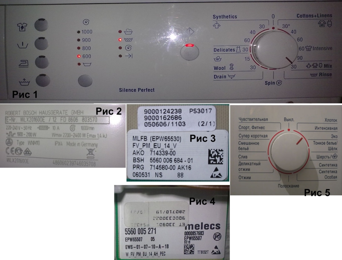

Здравствуйте! У меня полетел модуль СМА Bosch Maxx5 WLX 20160OE/12 (рис1, рис 2), сам ничего не смог сделать, пробило тен, и подгорел модуль. Отдал в ремонт, сказали что нада менять модуль (рис 3), я согласился. Поменяли модуль, сказали тоже немец, поставили этот (рис 4) стоимостю около 148 $. Сказали что шили, перепробовали кучу прошивок и подошла только одна, у которой программы соответствуют переключателю (рис 5) не так как у меня на панельке, по другому не будет. Температуру не пишет!!! Одна из главных проблем!!! Ладно, я согласился, но, практически все программы стирают 15 минут, при температуре 15-20 градусов!!! Только в режиме "Интенсив" гдето 60 может чуть больше и сама стирка без полоскания занимает около часа, и в режиме "Синтетика" 30 минут и 30-40 градусов (кругом времья без полоскания и отжима)!!! Можно както эту плату перешить нормально? Это немецкий модуль или говорят может быть турция? И такова ли цена его? Так как я понял там должен быть сименсовский модуль! Я б оставил его, но просто не хватает хотя бы еще одного режима, чтоб стирала час и грела 90!!! Раньше постельное вываривали, а это самое главное, чаще всего стирать нада, и нада горячая вода, а не 30 или 60 градусов!!! Проблема в температурах и малом времени стирки, я так понял или к этому модулю должны быть две кнопки для выбора времени и температуры (есть махх 5 с экранчиком, там тоже не пишет градусы на режимах и есть эти две кнопки, пишет на экране градусы и времья) Просто отдал кучу денег а дальше не знаю что делать! Или отдавать назад и искать другого мастера, или покупать новую СМА, какуюто попроще и подешевле, лиш бы стирала нормально! Помогите разобраться! Благодарю!

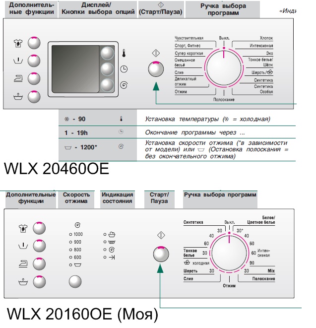

Тоисть этот модуль оригинал? Немецкий? А его можно перешить под мою машинку? В ньом стоит прошивка от WLX 20460OE, а у меня WLX 20160OE. Они обе МАХХ 5 Только панельки разные, не хватает двух кнопочек, для выбора тепмературы и времени окончания стирки

Почему темню! Пишу как есть! Могу дать телефон мастера который мне ремонтировал! Может мастер чтото темнит! Я уже не знаю что делать, мне ремонт уже обошелся чуть больше 200 $! Из которых 25$ на бензин, завезти и забрать. Сейсас еще нада 25 чтоб отвезти и потом забрать и нет гарантии что он чтото сделает!, деже если вернет 148 за модуть, а остальное кто вернет! Она у него простояла в ремонте больше 2 месяцев! Мне что ещо ждать пол года! Хочу розобраться, что за модуль, можно ли его перешить, или просто снять самому его передать знакомым и забрать деньги. Или дать ему ещо шанс на перешивку. Я боюсь ему его давать на перешивку, он со старого модуля микросхему с прошивкой не выпаял, а просто вырвал с дорожками, может родной модуль и нормальный был, а он испортил... я же просил его проверить, там скорее всего слетела прошивка.... Он сказал что полетел процесор, он купил модуль, потом начал его шить больше месяца, потом сказал ничего не подходит, я сказал чтоб взял со старой платы прошивку, оказалось и та прошивка полетела... Такие у нас мастера!!! Самому нада чтото искать учится делать!... Так как сам никто не сделает! Кучу денег отвалил, а толку.... ладно работала бы, и ни каких проблем! а так...
