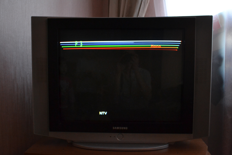

Специалисты, подскажите пожалуйста, на телевизоре Samsung CS-29Z30ZQQ (Изготовитель ООО "Телебалт, Калининград) полгода назад появились горизонтальные цветные полосы (на фото). Что это может значить? Спасибо.
вот фото

Это он намекает, что пора бы сделать профилактический ремонт.

К_Евгений! Профилактический ремонт обойдётся дешевле необходимого подмигивание

Привет мужики! Аналогичный дефект только еще с407 2.2 мкф х 400в в разрыве полная потеря емкости. Пропаял кучу микротрещин на плате. Проверил и поменял с обратной утечкой все электролиты .. стабилитроны dz302/303/306 в норме, а также на плате все остальные диоды и стабилитроны тоже в норме ... Дефект не ушел ...жду кадровую LA78045 подскажите может что я упустил ???
