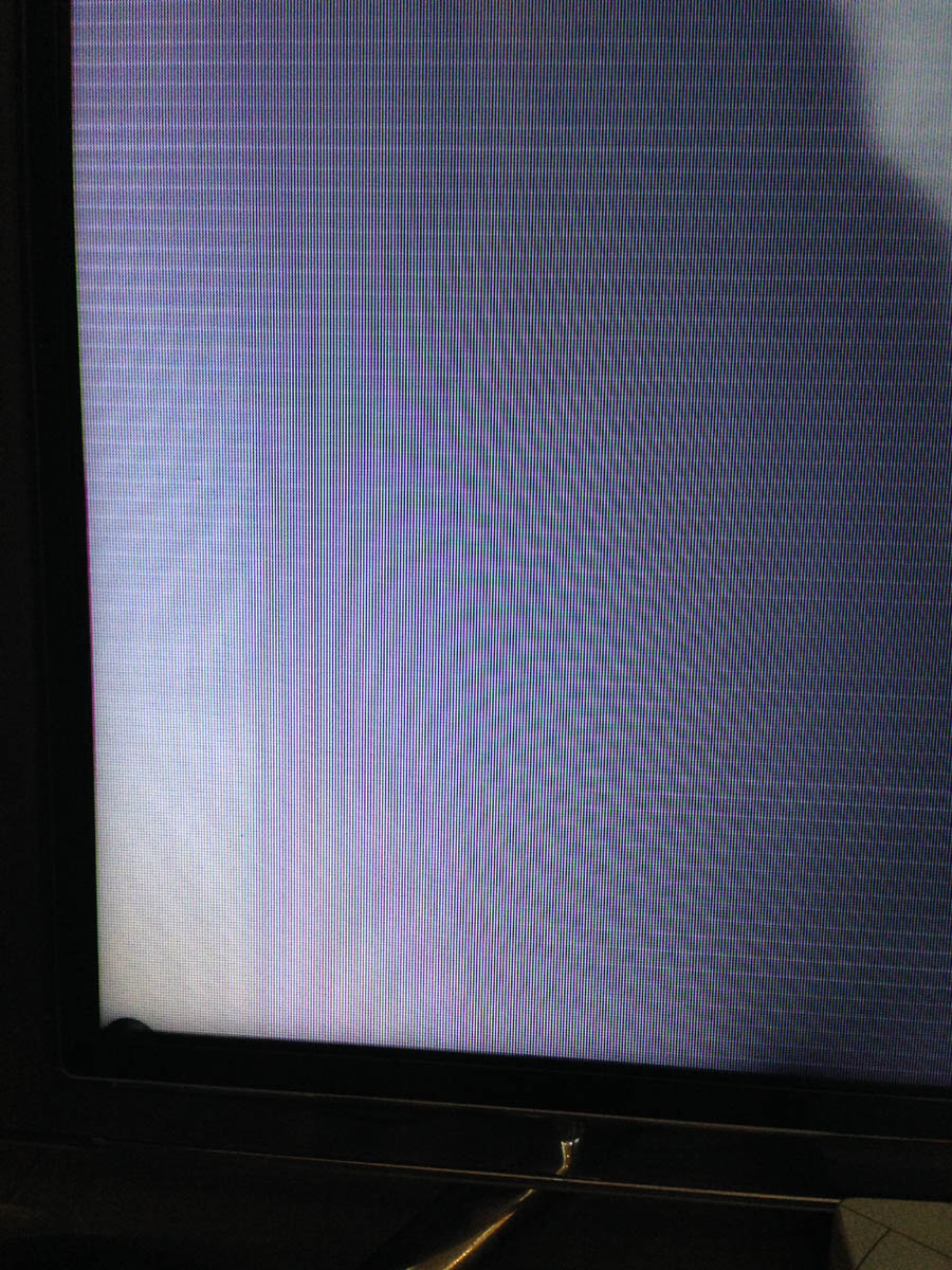

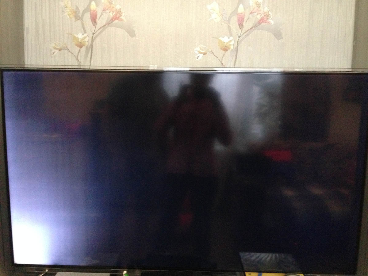

Здравствуйте. Проблема с Samsung Smart TV UE50F6800AB
Вначале появилась небольшое пятно белой засветки в нижнем левом углу. При осмотре обнаружил что там же образовалось круглое черное пятно, размером с 10рублевую монету (виден только его край), которое ещё и греется. Потом телевизор выключили, снова включили и спустя 10 минут засветка охватила весь экран. При этом никакого изображения нет, засветка на фоне черного экрана. Основной вопрос: это матрица полетела или проблема в электронике?
левый нижний угол, черное пятно на фоне засветки греется

Больше не включай, убьёшь совсем.Мастер нужен.

или T-Con или Матрица. Нужен мастер для уточнение дефекта.

Замыкание в матрице ("греется"). Вода была?

Воды не было, точно
Если замыкание в матрице с таким нагревом, то ее на замену, скорей всего?
