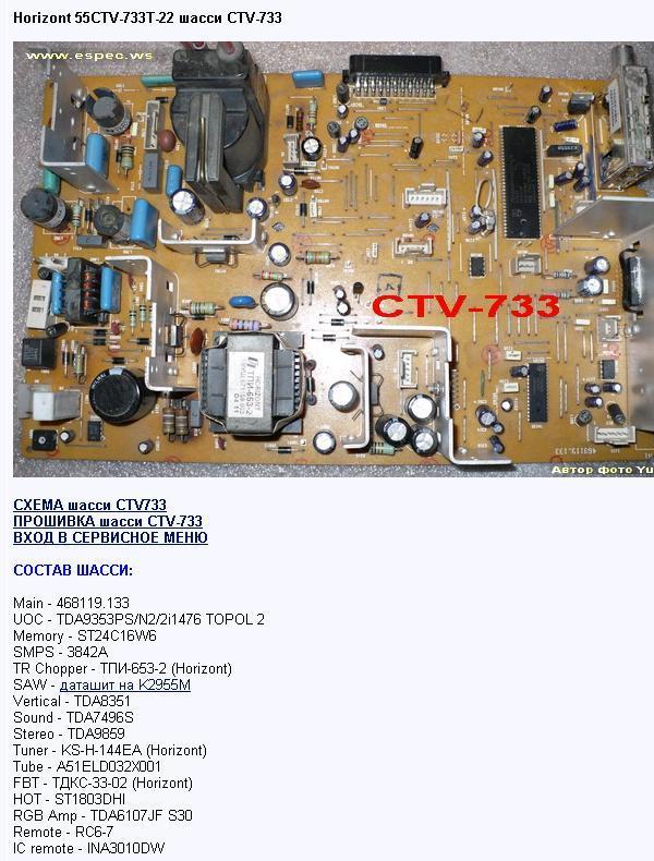

HORIZONT 21bf42(55CTV-733T-22) ка попасть в сервисное меню ?
ДОБАВЛЕНО 31/12/2009 02:53
DISPLAY,«SL», MUTE , POWER пульта ДУ в дежурном режиме. AV - шаг назад.
не помогает --что есть кнопка POWER ? в каком режиме должен быть тв перед всеми манипуляциями
- цель входа повысить чувствительность тюнера[

Сообщение #8 От 31/12/2009 13:26 цитата
vitaly2010,
Сообщение Администрации :
Внимание! А ПРАВИЛА http://monitor.espec.ws/section1/topic133974.html быстренько переделываем тему.

так кнопка повер это которой выключать урааааааааа!!!!!!!!
Royf56
Сообщения: 5
Сообщение #14 От 05/12/2013 12:50 цитата
Здравствуйте ,имею телек 55ctv-733t-22 и пульт RC6-7-2 у которого на месте кнопки дисплей как на родном пульте RC6-7. стоит кнопка "показать время" Вопррос где найти кнопку дисплей крестик в квадратике пресловутый ,не могу войти в инженер-меню
