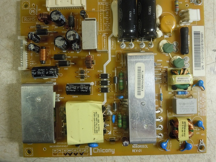

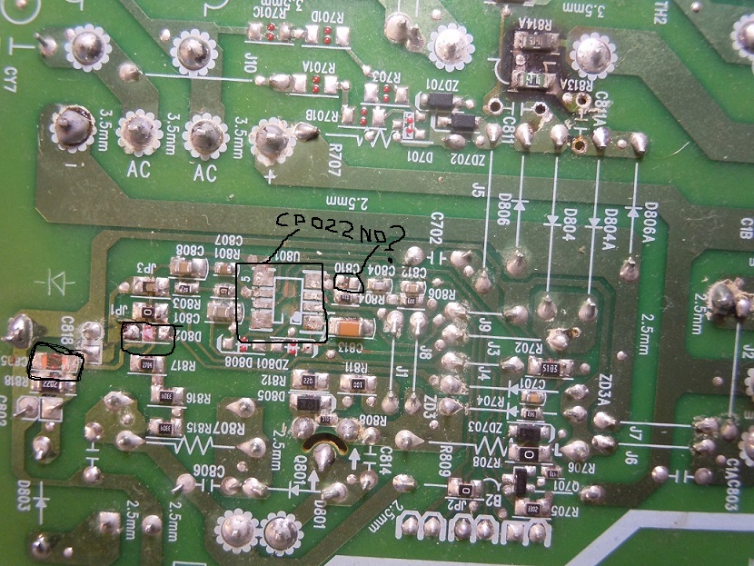

олег_о
Сообщения: 62
Сообщение #11 От 15/01/2014 14:10 цитата
Ну не ругайтесь,исправляюсь и извеняюсь!!!
На фото обвел отсутствующие элементы,под вопросом место,где не ясно была или нет там емкость.
Спасибо.

semvictor
Сообщения: 3102
semvictor
Сообщение #12 От 15/01/2014 16:33 цитата
олег_о, За столько времени уже бы схему обвязки и сам разрисовал,тем более имея плату перед глазами...

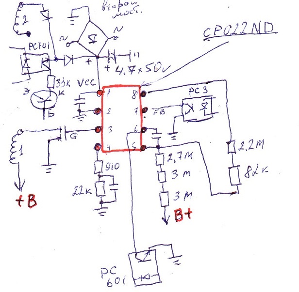

олег_о
Сообщения: 62
Сообщение #16 От 16/01/2014 11:13 цитата
Ну вот как-то так.Надеюсь,что не ошибся в основной обвязке.

олег_о
Сообщения: 62
Сообщение #17 От 16/01/2014 16:39 цитата
Всем спасибо,нашел блок-купить,НО клиент видно как всегда, хотел сделать телик за 100 грн.Ласково пожелал ему удачи.

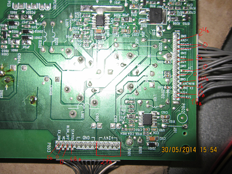

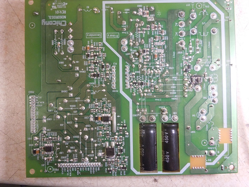

kompilator
Сообщение #20 От 30/05/2014 17:39 цитата
Заменил неисправные элементы, телевизор по прежнему не включается( Замеры на БП прилагаю. Не смог найти распиновку MST6300RSC-LF-UZ? прозвонил дорожку от кнопки включения идет на 208 ногу проца. Может быть проблема в проце?[/img]
 Размер файла:  639.82 КБ
 Просмотрено:  568 раз(а)
